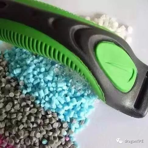

热塑性弹性体,大家公认的是指“在常温下显示橡胶弹性,高温条件下又能塑化成型的材料称为热塑性弹性体( Thermoplastic Elastomer,简称TPE)。顾名思义,TPE是一种兼有橡胶特性和热塑性塑料特性的高分子材料。
根据ASTM D1566标准要求,属于弹性体类的材料应具有大于100%的极限伸长率,ASTM D757规定测试条件在23°C下,一分钟将试样拉伸为原长(L)的2倍,三分钟后测试样增加的长度△L,并得出△L/L×100%的值,当其值≤60%时属于弹性体。鉴于此,作为热塑性弹性体的必要条件是:整个高分子链的部分或全部由具有橡胶弹性的链段所组成。在常温下,又有使大分子链之间形成网状结构,从而约束大分子的某种成分存在,这些“约束成分”起着分子间化学或物理的交联作用和补强效应。
但在高温下,这些约束成分由于热作用而丧失其能力,聚合物则经熔化或熔融呈现塑性。这种化学或物理交联性质的可逆性,是热塑性弹性体不可缺少的条件。换句话说,这种弹性体的约束成分要有在常温下拉伸时不致使高分子链之间产生大的滑动,起类似硫化橡胶交联点成分的作用,而在高温时,这种成分失去作用,聚合物能够像塑料一样自由流动。
共混型热塑性弹性体中,显示橡胶弹性的成分称为“橡胶段”或“软段”,而约束成分则称为“塑料段”或“硬段”。至于约束成分聚集起来形成交联的范围,称之为“物理交联区域”。这些无数的物理交联区域分散在周围大量的弹性链段之中,前者称“分散相”,后者为“连续相”。

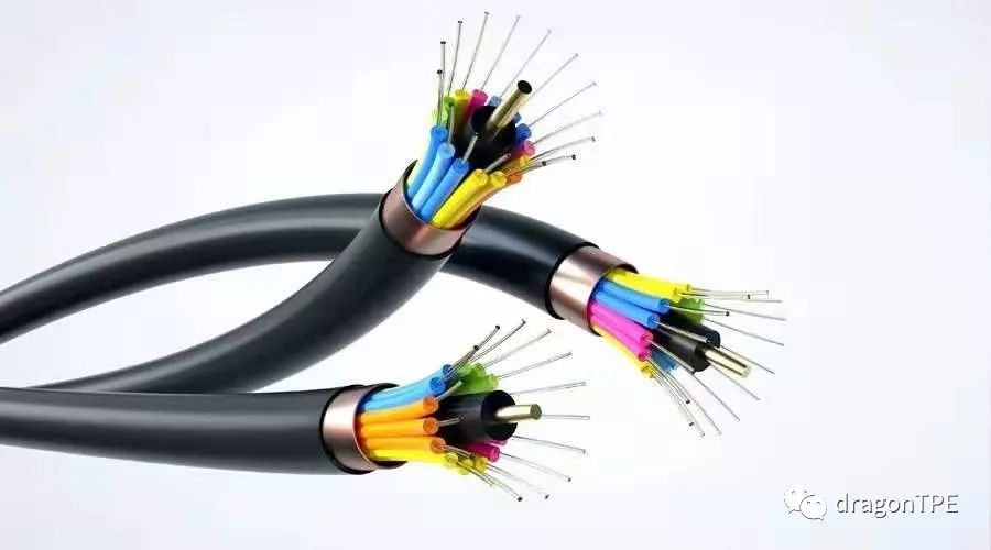

TPO凭借它优异的电性能、耐水性、抗臭氧性,在很多场合已经取代了PVC和部分硫化橡胶,如软线、升压电缆、仪表用线、低压护套。由于材料本身具备良好的可设计性、加工性能、密封效果和优异的耐水性、抗臭氧性,性能丝毫不亚于传统的热固型橡胶,目前TPO应用方向朝着建筑领域包括民用和工业建筑领域发展,特别是门窗密封条、城市大型建筑的建筑伸缩缝、屋顶材料、防水材料,而TPO在防水卷材中的应用是它的一个新的应用领域。
