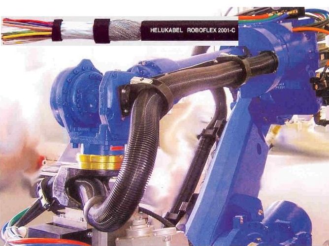

很多人会疑问,机器人电缆和机械手电缆有什么区别?不都是机器使用的电缆吗?下面由机器人电缆厂家解释一下这两者有什么区别。
机器人电缆可以分成两种:一种是动力电缆 一种是编码器电缆
机械手电缆的范围有点大,主要用与机械手控制,动力、电源等方面。
其实机械手电缆跟机器人电缆的都具有一定的相同点,它们都具备柔性电缆的柔软特性、耐磨性,都属于运动拖链电缆。
机械手的工序比较简单,只需要一前一后的抓取动作,机器人电缆相比之下要求就要高一点,在运动的基础上面还要有耐扭转,耐弯折等特性,这样才能很好的灵活运动。上次已经介绍过了《机器人电缆-四轴机器手臂和六轴机器手臂有什么不同?》两种电缆都要具备高柔耐磨,耐压,有了这些要求,它们的使用寿命才会长。总的来说,机器人电缆要求高一点,不存在说那个更好吧,看你要用在哪里,价格也不一样的。
机器人电缆
那么和器械手电缆有什么区别呢?拖链电缆为固定行程的电缆移动,但是移动次数比机器人的要快,通常都能达到上千万次,但是机器人的要求更为严格,需要电缆控制更为精密。机器人电缆可靠度更高。360度电缆扭曲可以正常使用,这是和拖链电缆的本质区别。由于功能不同,两者采用的材料工艺方法芯线都不相同,所以两者都有本质的区别。
