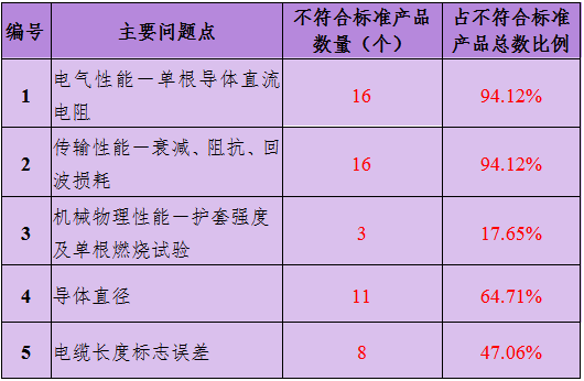

此次网线自检专项行动共计购买及抽取样品39个,省内29个,省外10个,委托中国信通院泰尔实验室依据YD/T 1019-2013、IEC 61156-5:2012(等同国家标准GB/T 18015.5)标准进行检测,质量情况分析如下:
 1、问题点一:质量问题(不符合标准产品总数17个)
2、问题点二:品牌

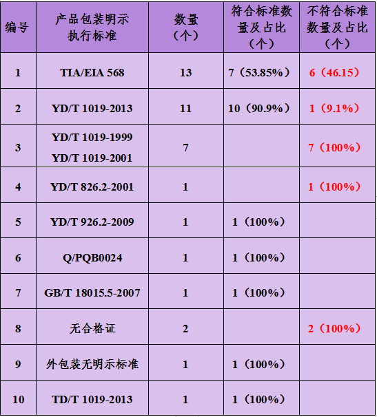

3、问题点三:产品包装明示执行标准多,建议国内市场的产品上还是要执行国内的标准。
目前超五类工程网线有相应的国标、通信行业标准,企业用的最多的还是通信行业标准YD/T 1019-2013,一些企业也制定了自己的企业标准,我们国标、行业标准和IEC国际标准一致,行业标准提出了更详细的要求,并且与ISO/IEC 11801等综合布线标准相配套,也有部分产品供应商可能是因为面向出口等原因,不了解国内标准体系,按照综合布线标准或直接参照IEC国际标准,建议国内市场的产品上还是要执行国内的标准。

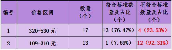

4、问题点四:价格
30个购买样品,价格从109-530元不等,经专家提供超五类网线BOM表,材料成本270元,综合考虑市场销售上浮至310元,310元以下为低价产品,除1款特价处理产品,其他正常销售的低价产品均不达标,建议经销商不要销售,消费者不要购买低于310元的产品。

5、问题点五:产品外包装无标示执行标准及标识错误

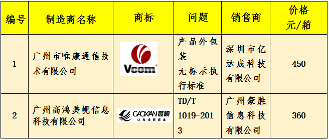

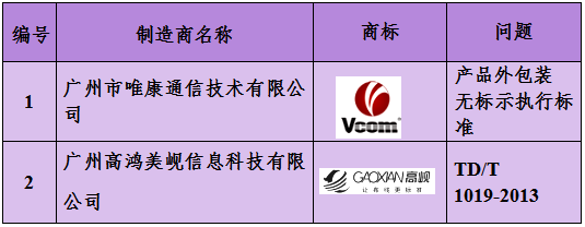

1、五星产品推荐

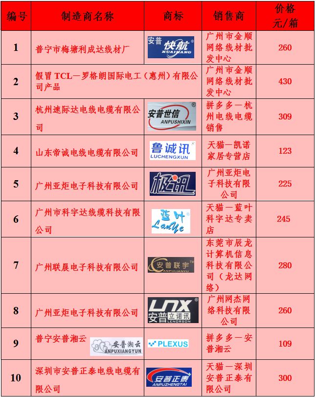

2、产品存在严重质量问题(电气性能、传输性能、结构尺寸均不符合标准)
①本次行业自检活动中有两个产品经产品制造商提供合规完整证据,证实该两产品为假冒伪劣产品,协会将指导配合该两家制造商按相关法律法规开展打击假冒伪劣工作。
②请相关企业尽速召回问题产品,完成整改措施,提交协会,协会将视情况:
A、把相关资料移交到相关政府职能部门
B、列入“2019年广东线缆行业不诚信企业名单”;
C、后续行业自检工作中重点检查。
3、四星产品,以下产品距五星还有差距,希望企业不断提升,争取下次自检活动中成为五星产品
4、产品存在轻微问题
5、产品外包装无标示执行标准及标识错误
郑重申明:本次专项行动是广东线缆协会的本年度开展的第四次行业自律实践工作,基于综合评价的随机性,本报告的评价结果只对样品负责,只对本次综合评价负责,其尚不能全面体现市场、生产企业、销售企业的全部真实情况。如果存在错误或质疑,请与我会联系,我会将积极改进工作方法,持续推进广东线缆质量与品牌评价工作的客观性、公正性、科学性,进而持续、深入、更有力度的开展行业自检工作,目的是打击假冒伪劣、点赞优质品牌与企业,实现广东线缆行业高质量发展,为粤港澳大湾区的建设做出行业协会应有的贡献。
