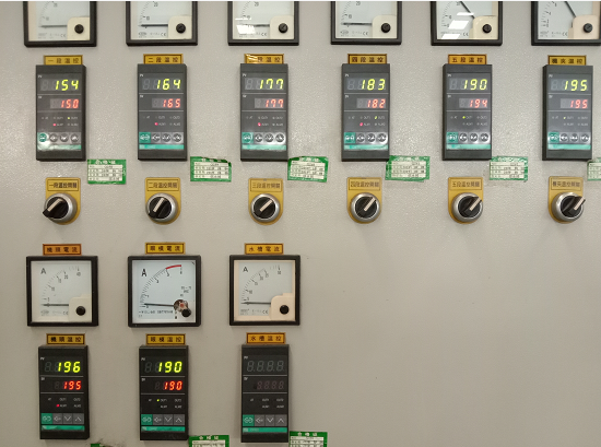

巴斯夫TPU,牌号1185A,挤出温度如上图,挤出后外观看起来有点毛糙,而且还有料的熔接痕,是不是上面的温度太低了造成的?

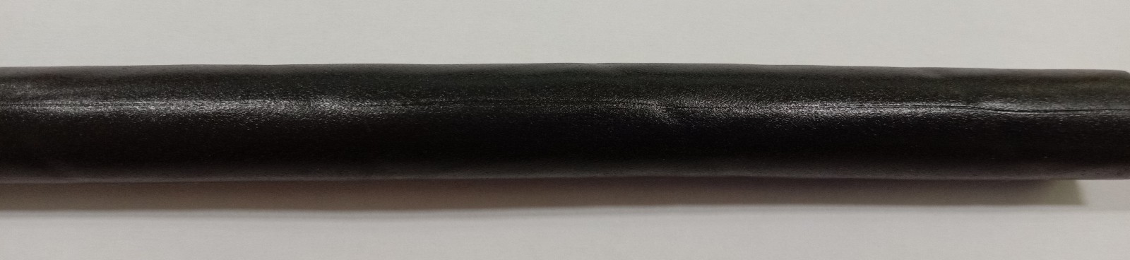

P:2019-09-11 21:01:56
挤出后的 上传个图看看  才好判断

P:2019-09-12 11:17:34
几零机,怎么这么多段的温控

P:2019-09-12 11:49:10
巴斯夫的TPU本来就对加工工艺要求比较高, 要先局料去水份, 温度之前我们也做过大概在150~185都可以的, 感觉你的温度有点偏高, 漏网3张120目, 压出外观还可以.
要好压的TPU就选亨斯迈的, 温度高点低点都没事, 很好压出, 外观也比较光滑, 就是阻燃性能这块没有巴斯夫的TPU好.

P:2019-09-12 12:17:02
lls1112:
多谢大神指点,之前做的时候不知道是温度太高还是烘料环节有问题,挤出后有气孔;后来,111℃烘3小时,按图上温度挤出没气孔就是外观看起来有点差微信图片_20190912120800.jpg

P:2019-09-12 17:27:16
你要注意 这个图上看 好像是有明显的合胶缝 若是使用这个款料的话 首先不是外观问题 这个合胶缝会直接影响到护套性能 或者说质量
从合胶缝处用刀片切开 然后撕护套 能顺着合胶缝一直撕下去
有这个问题 应该是温度低 和分流器结构的问题
解决了 这个问题 再去改善外观
即使换了材料 也需要注意这个问题 等到客户反馈就麻烦了
