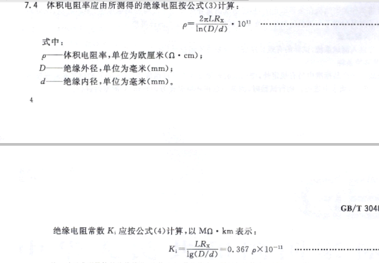

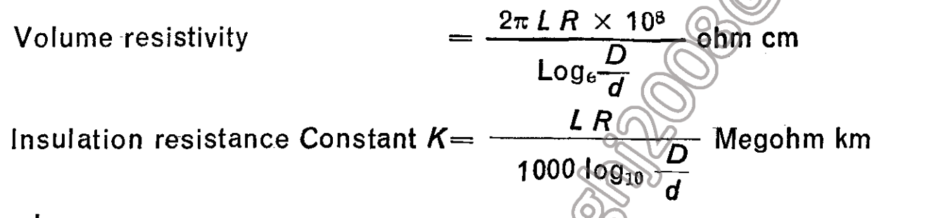

[问题求助] 请问这两个公式算出的结果一样吗

把公式编辑在excel里,然后输入数据检测一下不就知道了
