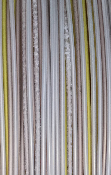

[挤塑工序] 辐照交联聚乙烯绝缘挤出出现这种情况怎么回事?

预交联了?

额,很难看。。

去问卖料的,他们不处理么?
要不试试我们家的辐照料

和我们家的情况一样,辐照交联聚乙烯,一出眼模就这样,应该和螺杆的压缩比有关系,但最主要的还是料本身的问题

料的问题。试试我们紫外设备,搭配我们自己开发的材料

料的油性过大挤压过程高温形成气泡

我们公司在也有这种情况发生

物料收潮了
