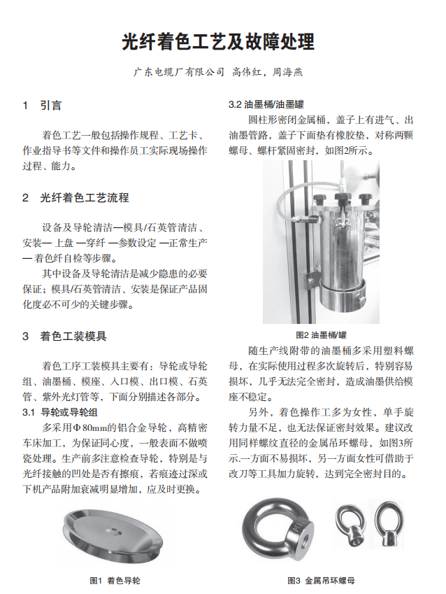

3.1 导轮或导轮组
多采用Φ80mm的铝合金导轮,高精密车床加工,为保证同心度,一般表面不做喷瓷处理。生产前多注意检查导轮,特别是与光纤接触的凹处是否有擦痕,若痕迹过深或
下机产品附加衰减明显增加,应及时更换。
