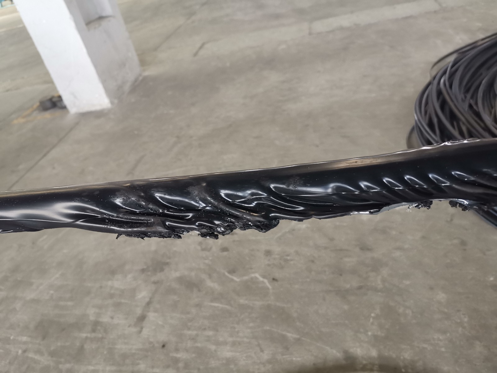

换规格的时候,硫化管温度降到60度了,停机线还是这个样子!这是哪里烫到了?

焖管没有焖好,可能线没有完全硫化,另外停机的时候放线张力没有或太小,线没硫化就托管了。

擦线了

硫化不完全,擦管壁了

你这是线没焖好直接拖管了吧

擦管了
姐说的太到位了
