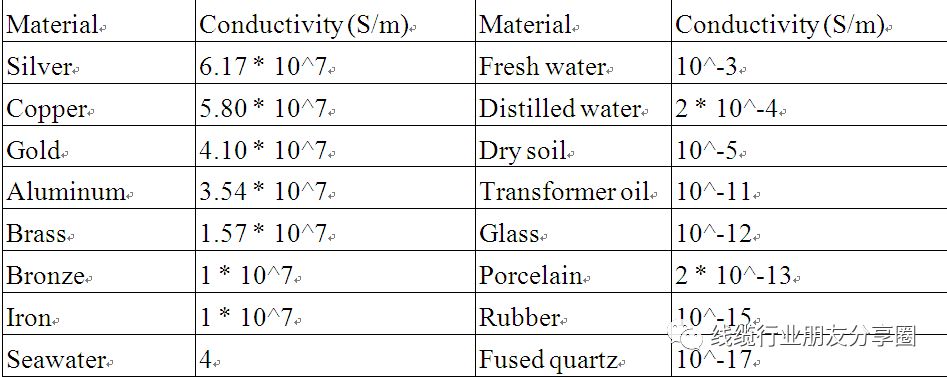

一些常用物质的导电系数参考

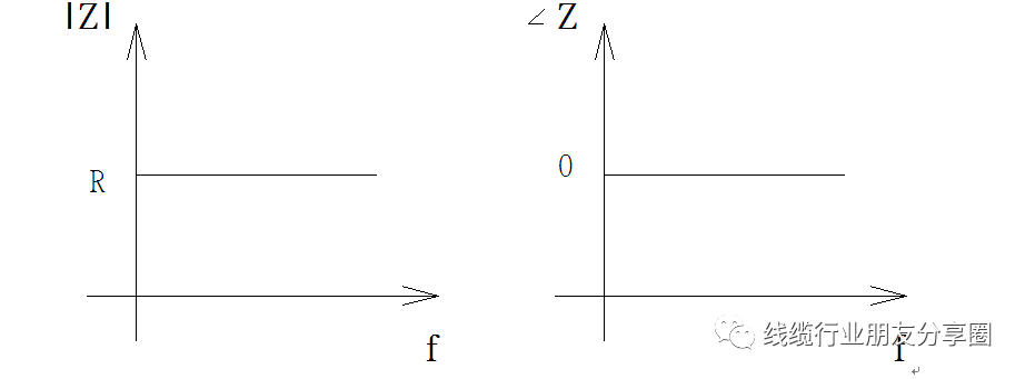

阻抗是固定的, 也就是电压与电流的比值, 就是电阻值R, 与频率无关.

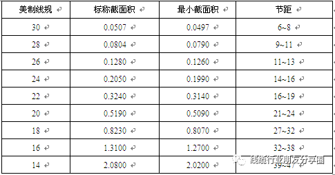

美制线规对应截面积及绞线节距
※ 这里需特别指出:上面的计算公式只适用于确定导体规格标准时截面积的计算,不能用于其它面积计算!
举例:请计算导体7/36AWG = 7/0.127mm(36AWG Solid = 0.127 mm)是属于什么规格的.
解:n = 7, d = 0.127*39.37mil, 则
S = 0.7854*n*d2 =7*(0.127*39.37)2 = 174.9993cmil
对照表UL758导体规格标准可知,它属于28AWG的导体

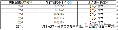

一般USB线材信号线按照2.0的测试标准设计为28AWG传输为主流,如果测试衰减,最长大约可以通过4米.
讯号线部分选择,如果考虑直流压降在协会要求的125mV条件,28AWG电源线使用长度建议在1米范围,26AWG电源线建议使用长度不超过1.7米,24AWG电源线建议使用长度不超过2.7米,22AWG电源线建议使用长度不超过4.3米,20AWG电源线建议使用长度不超过5米.按照USB2.0标准测试规格参考.
协会推荐以上5种规格导体电源截面积(28,26,24,22,20AWG)
