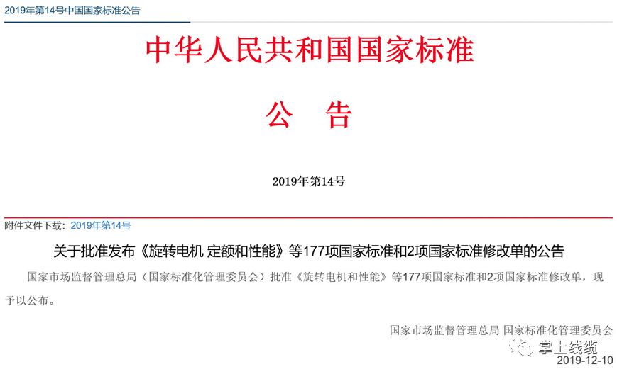

公告号
2019年第14号

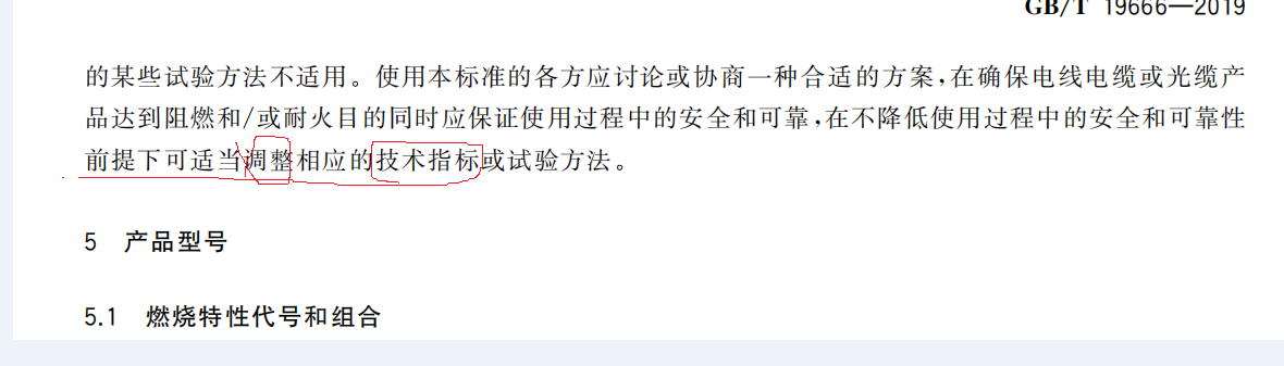

2.增加了“总则”
阻燃和耐火电线电缆或光缆产品的燃烧特性应符合本标准要求,使用本标准的电线电缆或光缆产品首先应满足其相应的产品标准要求。但电线电缆或光缆产品在实现其阻燃和/或耐火目的同时可能会降低其原有的基本特性,或导致原有的某些试验方法不适用。因此,使用本标准的各方应讨论或协商一种合适的方案,在确保电线电缆或光缆产品达到阻燃和/或耐火目的同时仍然能保证其在使用过程中的安全和可靠,或在不降低其在使用过程中的安全和可靠性前提下适当调整相应的技术指标或试验方法。

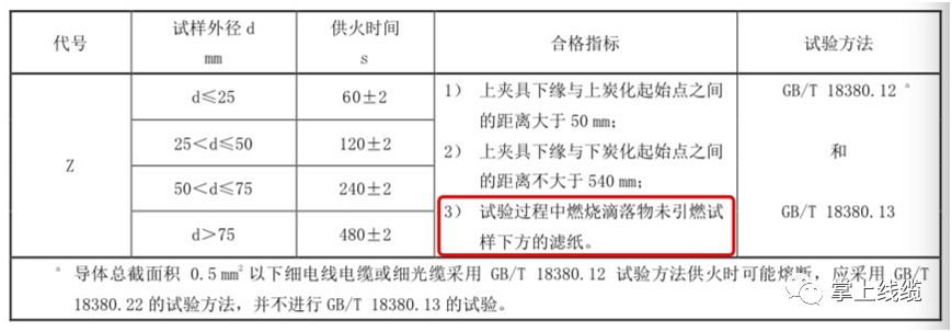

3.增加燃烧滴落物的考核指标和试验方法

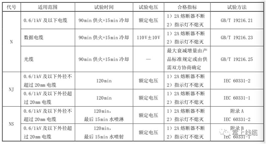

4.增加了 NJ 和 NS 的合格指标和试验方法

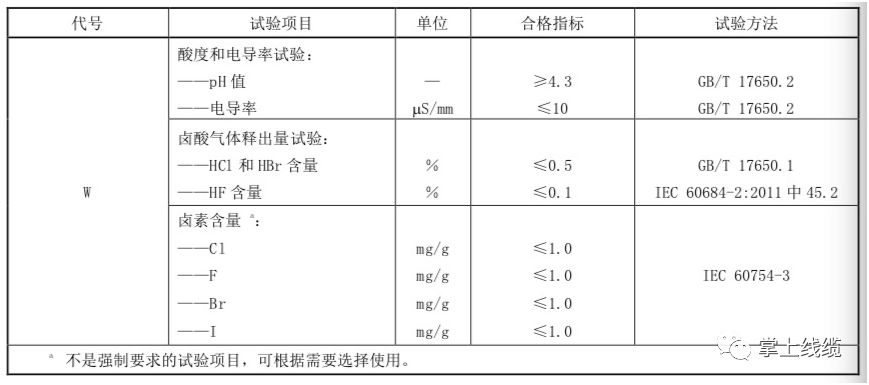

5.增加和修改了无卤性能合格指标和试验方法

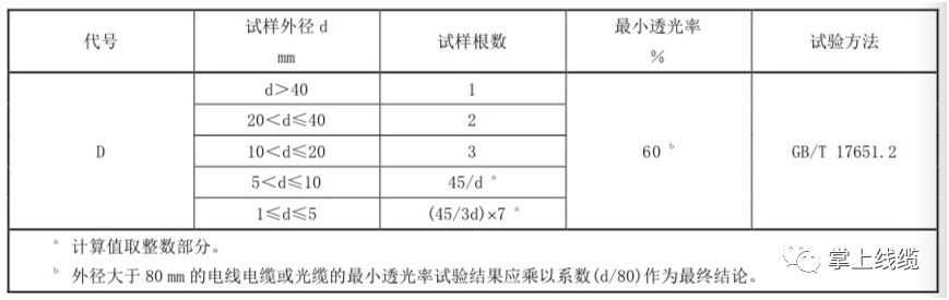

6.增加了“外径大于 80 mm 的电缆或光缆的最小透光率试验结果应乘以系数(d/80)作为最终结论”的脚注

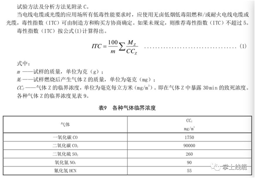

7.增加了低毒性能的合格指标和试验方法

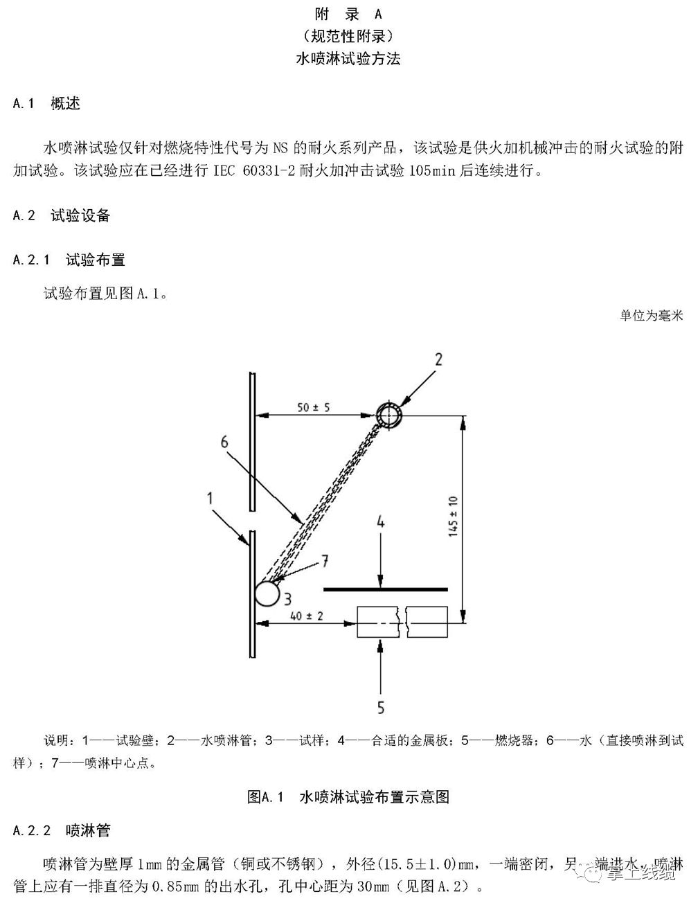

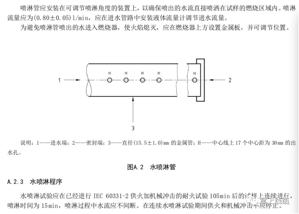

9.将资料性附录 A 改为规范性附录 A:水喷淋试验方法

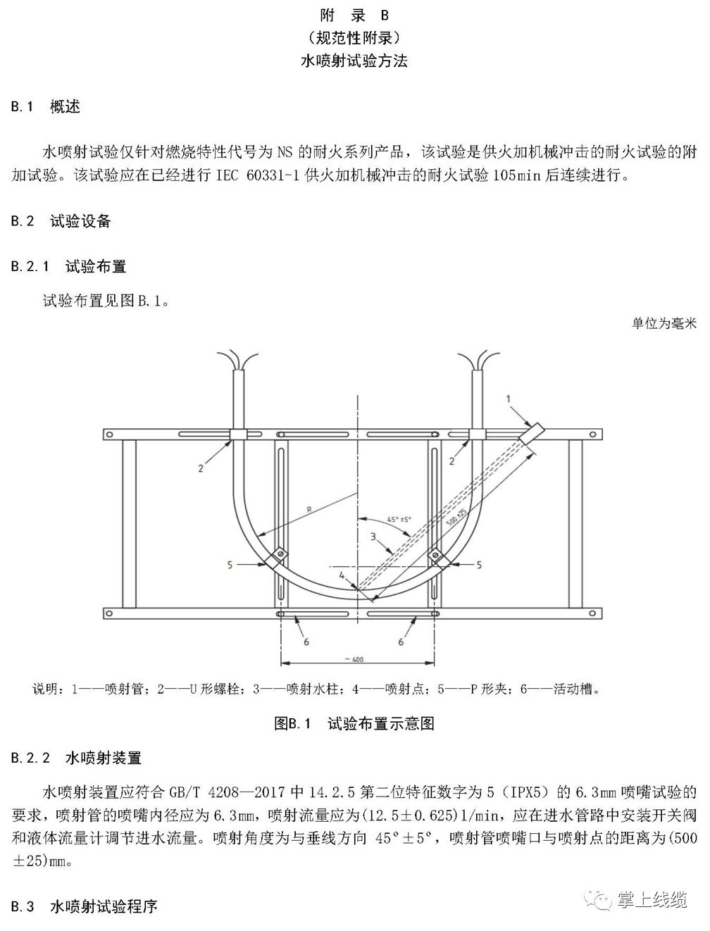

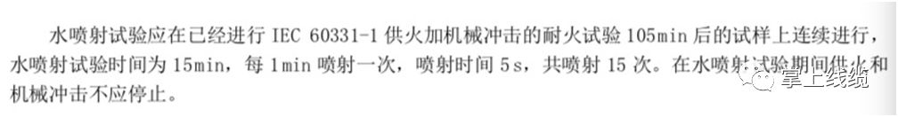

10.将资料性附录 B 改为规范性附录 B:水喷射试验方法

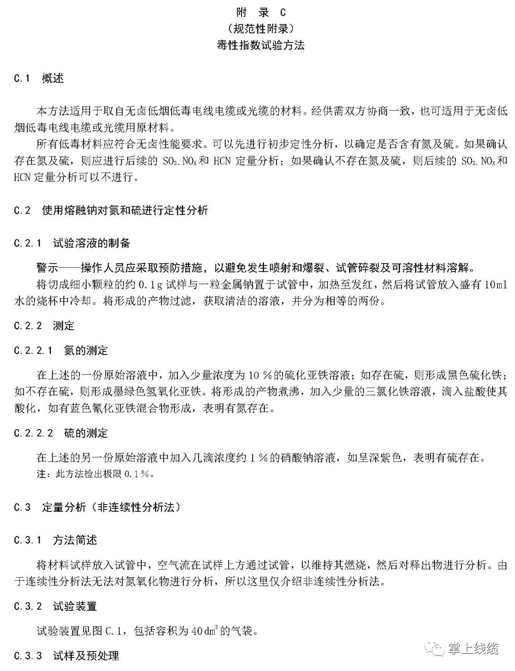

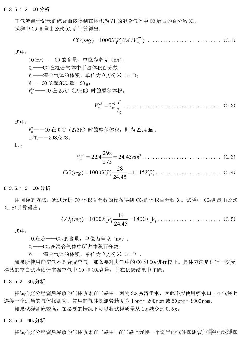

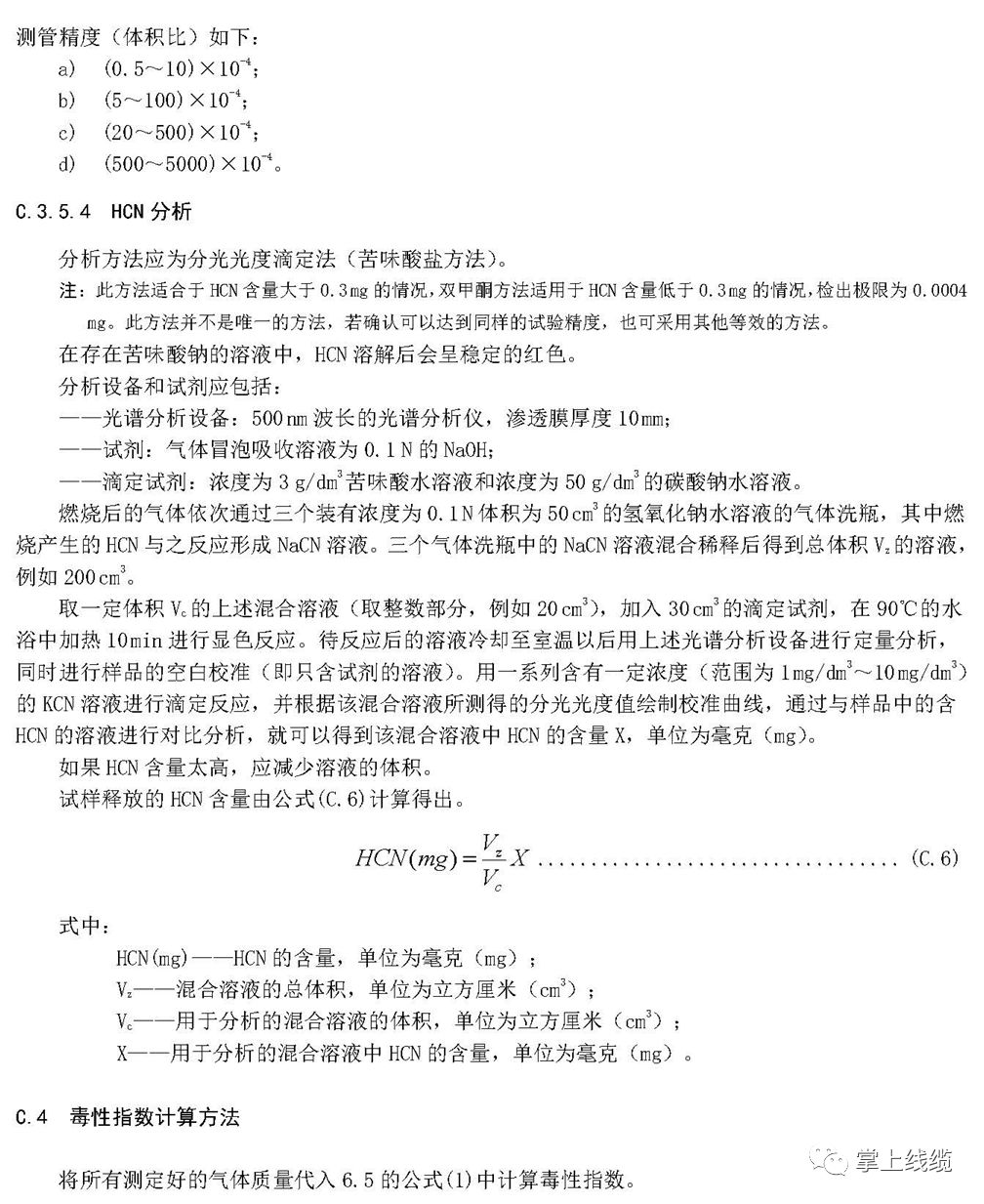

11.将资料性附录 C 改为规范性附录 C:毒性指数试验方法

老版本有这样一句:“由于设置耐火层的原因导致外径增大,需方不得以此作为拒收标准。”新版本里用总则替代了这一句,但是我看总则有点看不明白,可以解释一下吗
