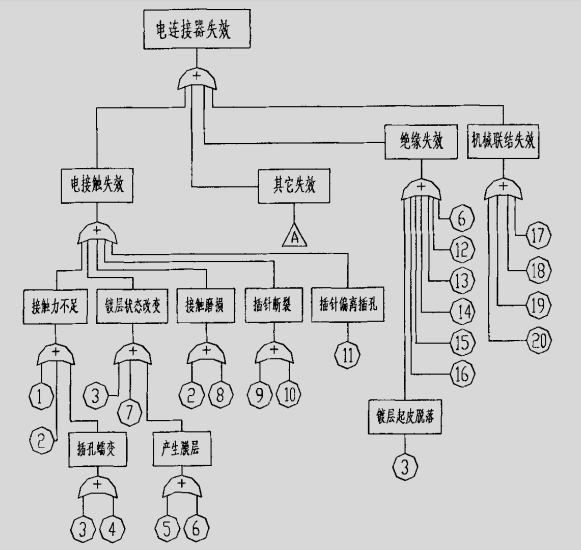

2、汽车连接器的故障树分析
使用故障树分析法对汽车连接器失效模式进行分析,汽车连接器的故障树分析见图2。
