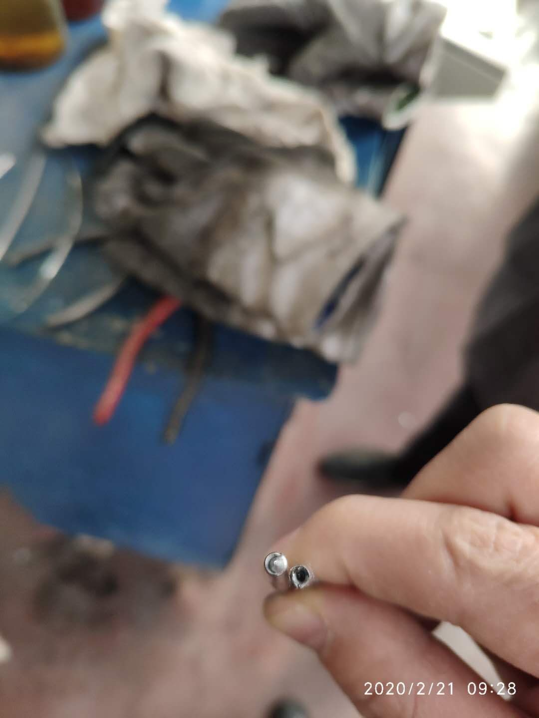

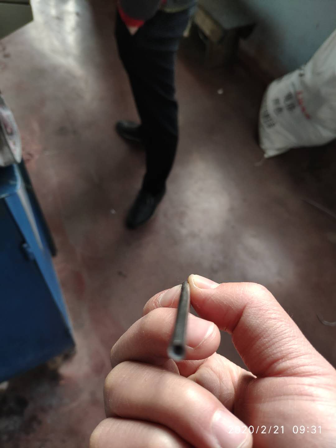

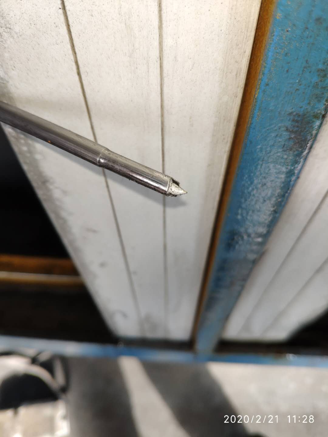

拉6201铝合金杆时,出现频繁断丝是什么原因造成的?断面一端有尖角,一端有凹槽。请各位大神指教。

P:2020-04-16 11:06:58
从你发的图片断裂处都是空心是铝杆的问题

P:2024-08-20 09:48:29
气泡断线,铸造时氩气控制不当,冷却不良产生缩孔所致,建议原材料厂家优化工艺
