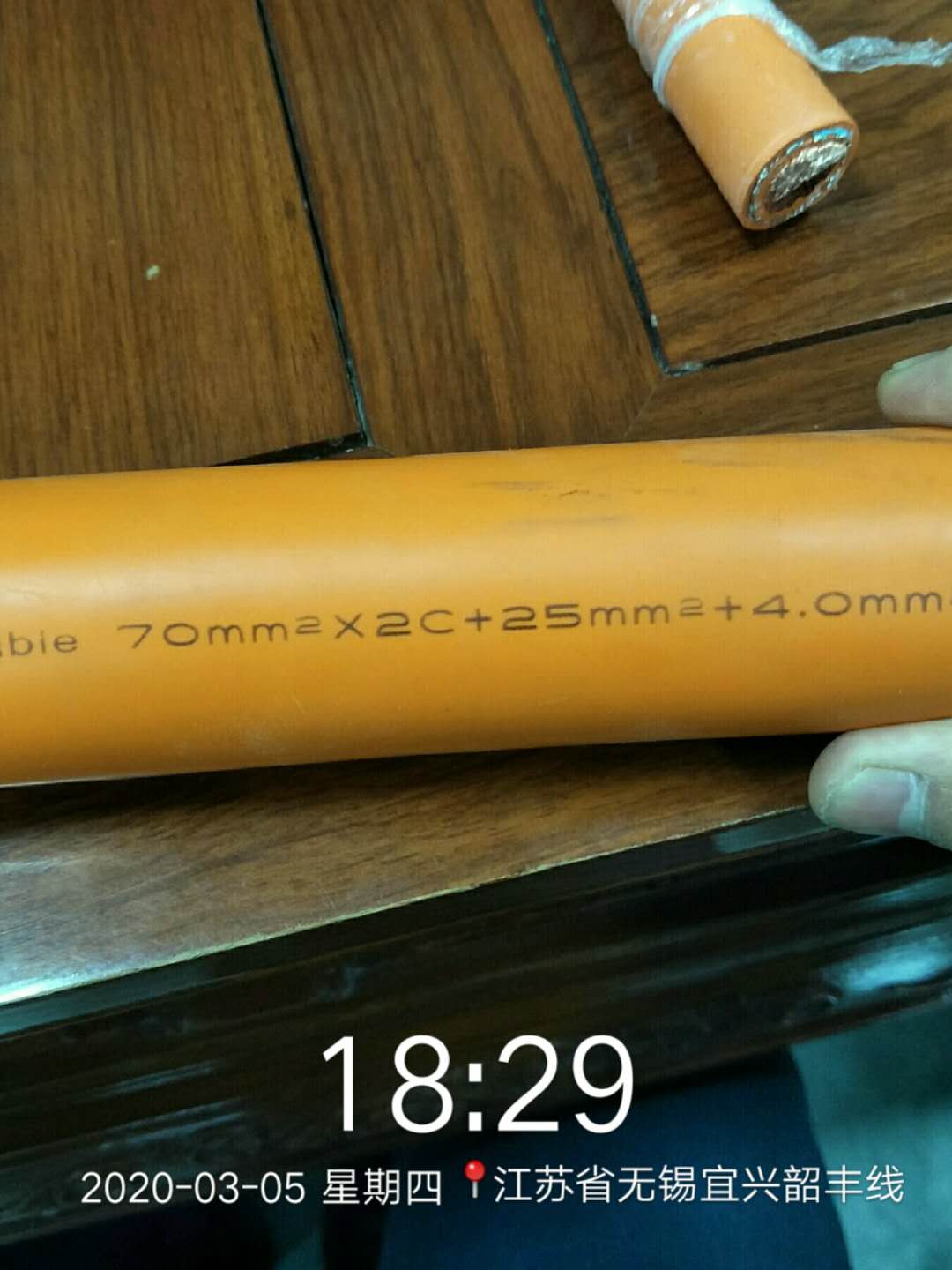

公司生产销售EV直流 交流充电桩及充电枪新能源汽车线;
业务合作:15961570736刘经理

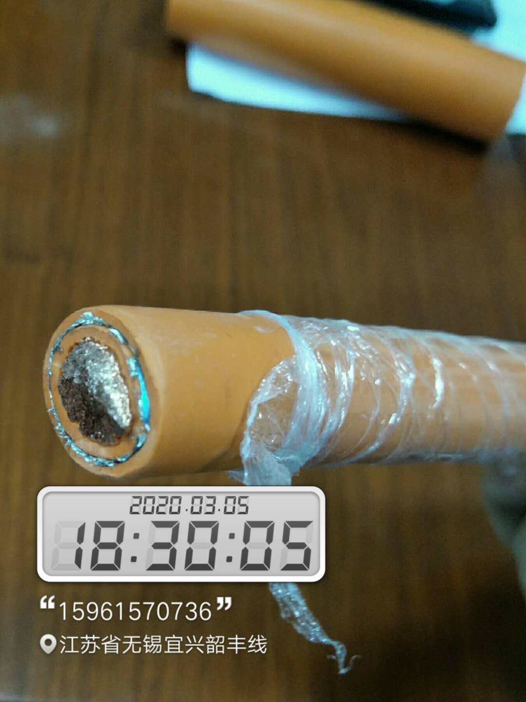

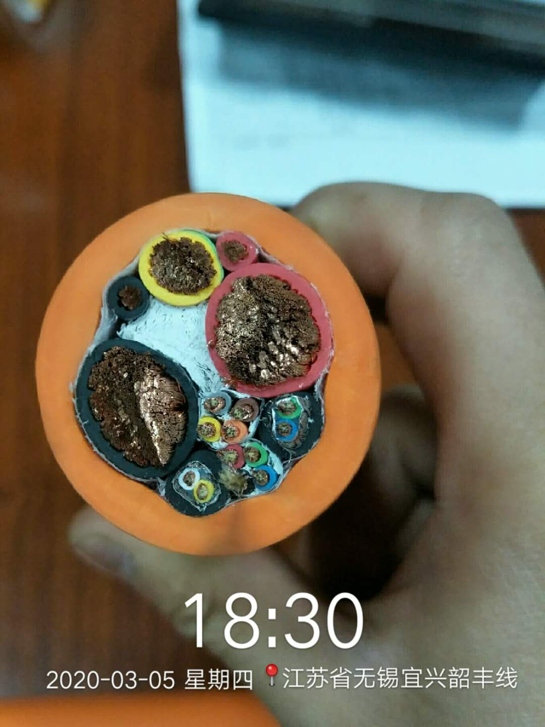

粗略看了下,估计你的线缆4mm2大概摇摆试验在2000~3000次左右会断芯

眼能看出来,摇摆机就省了

楼上应该看你线填充不实,导体里也没加强丝给你结论吧。

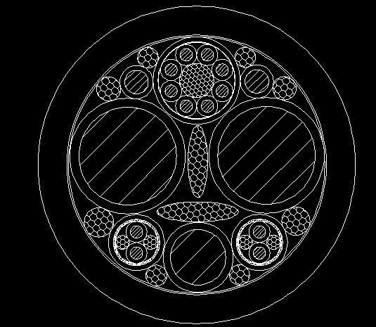

你看这样设计如何

你看这样设计如何?
这样设计AC+/AC- 和PE在押接端子的时候会不会造成交叉扭曲呢?
