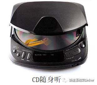

今天来讲下行业新宠FPC(Flexible Printed Circuit,柔性印刷电路板),就是下边这东西,拆过手机换过屏幕或拆过电脑机箱的兄弟应该见过,为什么讲FPC?因为随着汽车电动化、智能网连,它可能会成为汽车行业新宠,替换大部分线束,打碎你我线束从业者的饭碗。
讲一下这家伙的历史:
1898英国有把平面导体制作了在石蜡基板上,又一次证明了天马行空的奇思妙想有可能成就一代产品传奇。
几年后托马斯.爱迪生在这个概念上得到了灵感,以异曲同工之妙将平面导体和覆膜技术完美结合,就诞生了 我们现在看到的FPC,同时电子产品的急速发展,对FPC的需求大幅度扩大,促进了其批量化生产,其应用多广泛,以下我们常用的几个产品足以说明。

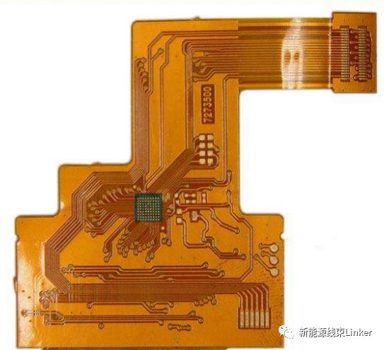

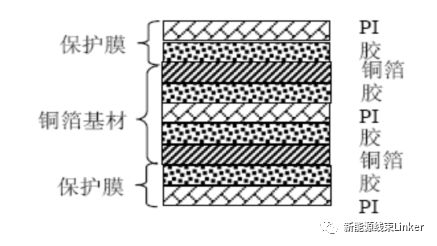

讲下FPC的结构:有1层导体的单面板
                              有多层导体的多面板
FPC中的绝缘基材是可挠曲的绝缘薄膜,通常用的是聚酰亚胺(PI)薄膜和聚酯(PET)薄膜两种,PI价格较高,但其耐燃性较佳;PET价格较低,但不耐热。因此若有焊接要求时多均选用PI薄膜。
挠性印制电路最常用的金属导体层是铜箔,分为压延铜箔(RA)和电解铜箔(ED),箔的厚度有18微米、35微米和70微米。

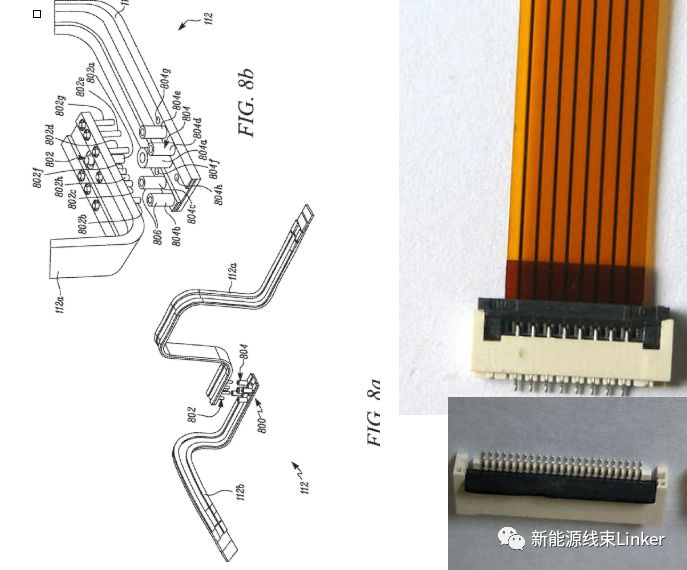

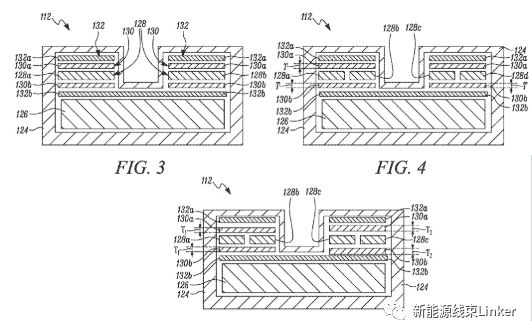

OK,讲到这里我们要聊一下特斯拉Model Y全车那100m线束长度的梦想和他的专利,你品,你细品,他的专利灵感来源于哪里?
你再品,他不过是把传统FPC的连接结构改为了螺栓连接,由于他过电流比较大,选用的铜板或软排替换铜箔而已。

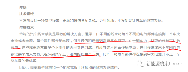

now,我们讲讲这样搞得好处,实际上也就是FPC的优点,以下是特斯拉新型导线的专利背景,FPC的优势高密度布线、自动化装配。

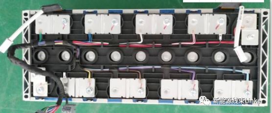

替换传统的电池采样线,以下是传统的电池包中的电池采样线。

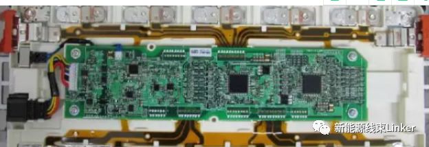

使用了FPC的电池包是不是规整很多。
优点有哪些呢?
1. 集成度高:可嵌入式Fuse、连接器、片式NTC、铝/镍端子;能满足更小型和更高密度安装的设计需要三度空间布线且外型可顺空间的局限做改变,适用于向高密度、小型化、高可靠方向发展的需要,从而达到元器件装配和导线连接的一体化。
2. 可实现自动化组装:组装快、精准,利于实现自动化;在装配和容错这里,可以避免很多线束设计中由于手工出现的差错,在接插件层面也减少了很多插错的机会。使用FPC采样,可降低Module集成工艺复杂度,FPC与电池busbar(汇流排)的连接可实现自动化焊接,有效减少了人工成本。即使客户在无法成熟实现自动化焊接的情况下,采用传统螺丝锁紧的方式,仍然可以有效降低了人工的投入。
3. 超薄厚度:线路区 0.34mm,NTC处2mm。
4. 超柔软度:线路区可实现90°、180°弯折组装。
5. 轻量化:整车使用时,可比线束方案减重约1kg。
6. 成本优势:从成本来看,FPC本身的成本并不高,对于连接成本而言,是有很大的降低的幅度。
