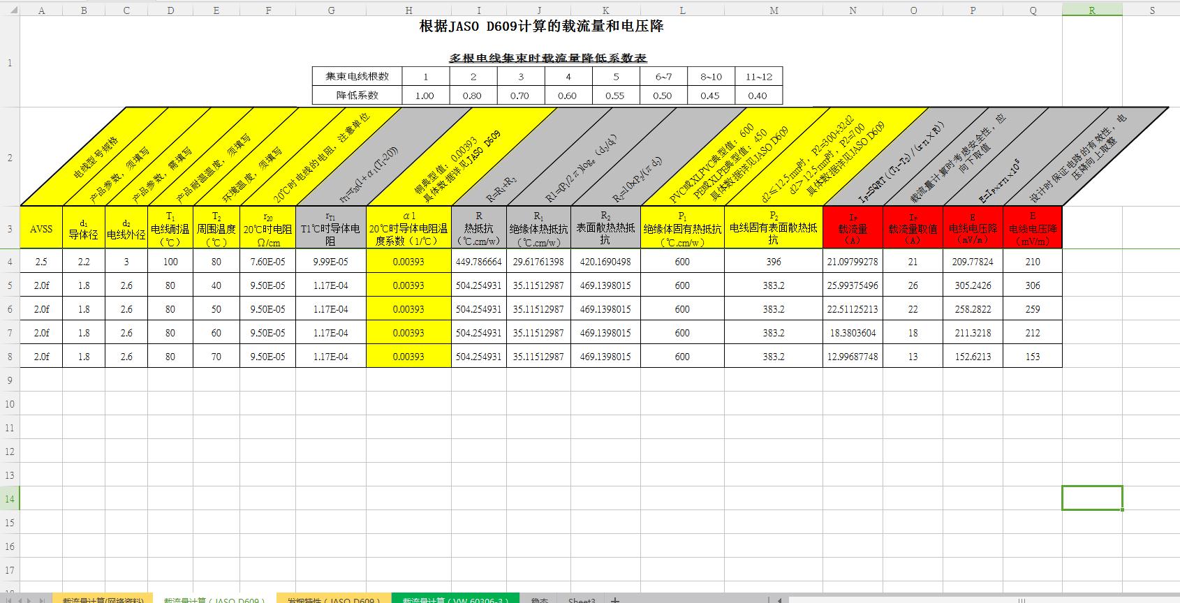

汽车电线载流量(容许电流)的探讨,JASO D609给出的模拟计算方法是否符合所有标准的汽车线,谁有VW60306-3和LV 112-3的标准能否共享下?360截图16280720687181.jpg

文件中只有609的容许电流和发烟特性,希望各位前辈指点下,是否所有标准的汽车线都可以按照609的进行模拟计算。

yphang:请教一下 这里算出来的电流是直流还是交流
