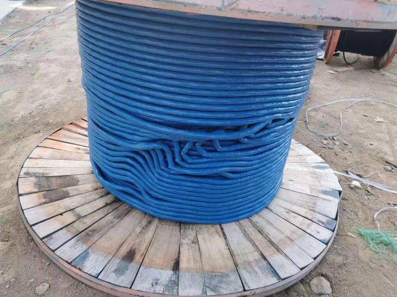

[打包记米] 电缆盘上的软电缆会弯曲打折为什么
P:2020-04-05 15:32:37
电缆盘上的软电缆会弯曲打折为什么

里面太松,外面太紧,勒的

米数可能太长了,这盘米数超过1500米了吧?

应该是太松了吧

收线张力太小,后来变大,越来越近,还有就是没有按规定方向放线

受到外力了吧

电缆米数太长了,放线的时候,电缆外紧内松,放到最后容易把电缆打折。

收线张力问题,内松外紧,

1、收线不紧密,没张力。
2、电缆盘固定螺丝没上紧,重力作用下,盘松了。

看着像是被外物撞上挤压后的结果

有请楼主说明一下是否外物撞的导致的。

不清楚是否是外力导致的,常出这种问题!!!

问题解决了吗
