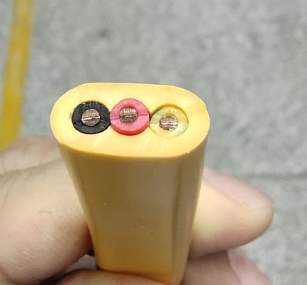

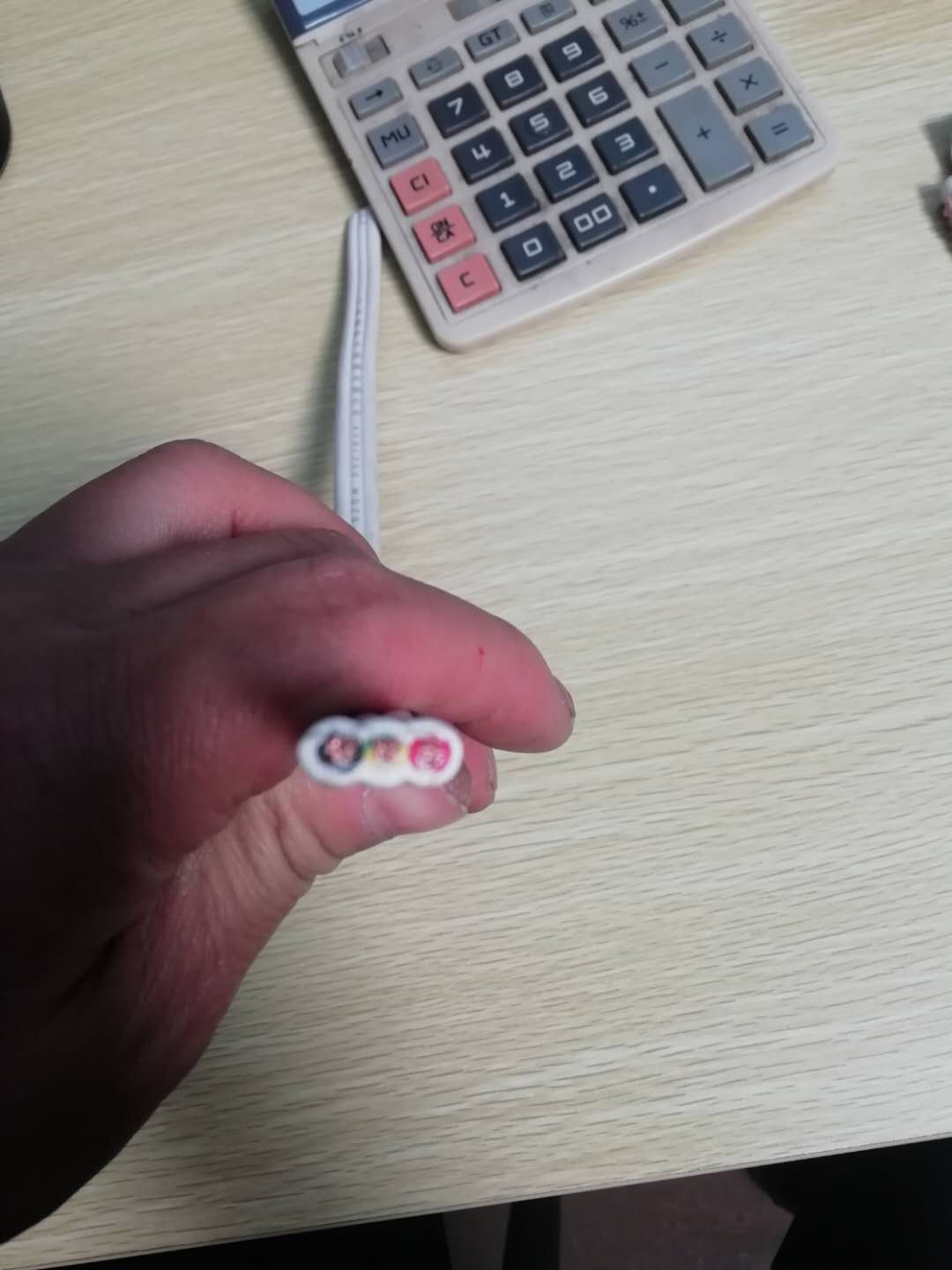

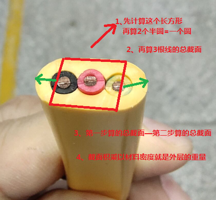

哪位电缆前辈,指导下。计算BV线的电缆外被重量公式。怎么计算的

这是BVVB吧!
binary return-to-zero - 二元归零 (0) 投诉
P:2020-04-08 17:27:21
简单的说,就是求大椭圆减去3个小圆的截面

这个很简单,用CAD把图形画出来 可以直接计算

画出3D,体积乘以密度,哦了

sunguiming:
画出3D,体积乘以密度,哦了
画3D的时间够算好几遍了

楼上有心了,出处是电缆手册上的吧?

bilge:
楼上有心了,出处是电缆手册上的吧?
电缆手册上有,电线电缆基础知识里面也有的,截的这个是电线电缆基础知识上的

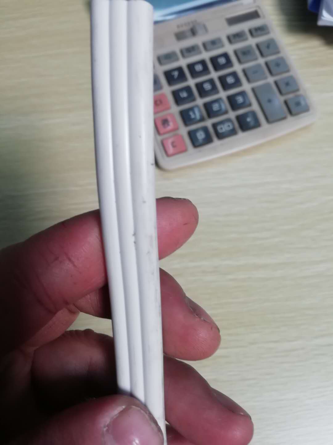

假如护套是抽槽的怎样计算
