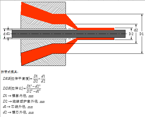

适当加大外模增加平衡比看下

  1. 导体加预热。在不氧化的情况下,尽可能的高。
  2. 抽真空。保持锥管长度在10-20mm.
  3. 第一段空冷或热水冷却。
  4. 配模上采用更大拉伸比,更大拉伸平衡度的配模。
  5. 在出模口加一段加热管加热。

去调拉伸比,导体节距对这个影响不大。

导体绞距不能偏大,不能偏小,绞距在绞后径的15-18倍
导体押出前加预热。在不氧化的情况下,尽可能的高温度在110-170之间。
抽真空。保持锥管长度在10-20mm.
第一段空冷或热水冷却。
在出模口加一段加热管加热。

可以 采用 导体预热,配模平衡比1.15-1.25   空气冷却, 基本可以搞定
