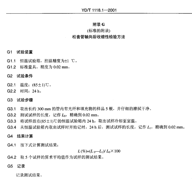

请问各位大神有没有知道做松套管的后收缩试验,是怎么做的?

松套管是光缆生产中二套工艺中的一个东西,里面放光纤和阻水纤膏的,后收缩和压扁力对光纤衰减有重大影响

P:2020-12-29 14:27:05
W944210469:
YDT 1118.1-2001
