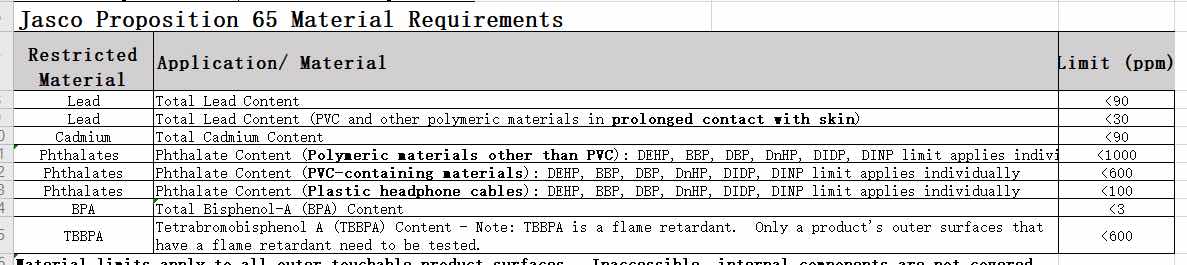

主要:铜导体,绝缘,护套,
其次(非次要):填充,滑石粉,成缆时使用的油,印字油墨,包装膜,扎带
污染源:
1.现场可能出现的会接触到线材的含有超标物质的塑料,塑胶制品,比如鼠标垫,胶垫等等
2.现场可能出现的超标的物料,其他塑料等等
环保是体系问题,不是一两个环节的问题,想做要全做,没有一个能马虎,因为指标不会骗人,超标立马就能检测出,对待环保问题一定要慎重.

好像是滑石粉不能用。。。。。

所有的环保要求基本都是均质材料,即结构中所有材料都得符合。
