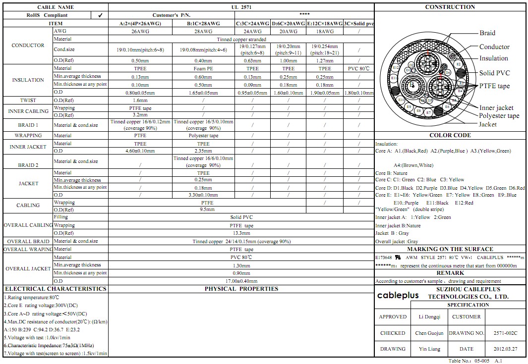

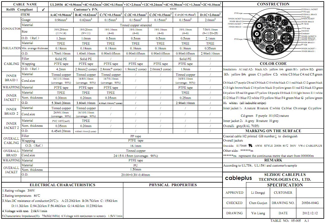

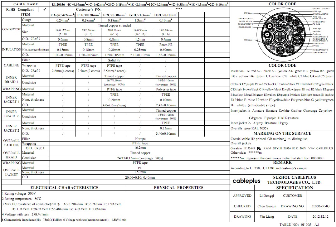

P:2020-04-30 12:41:04
帖 子 奖 罚
zhengliang 奖励 60 金币,30 声望,于 2020-04-30 13:40:22 原因:奖罚
    tian124 在 2020-04-30 12:41:04 奖励 200 赏金
PTPI - plesiochronous timing physical interface准同步定时物理接口 (1) 投诉
P:2020-04-30 12:58:32
这样直接拿公司的设计文件上传,不好吧!这涉及到侵权啊!
