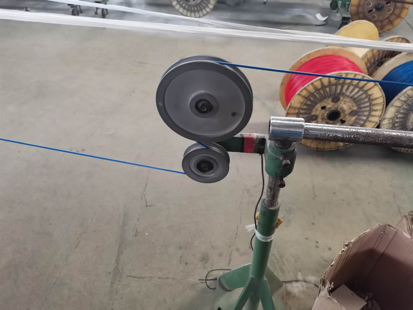

大家的单绞机记米器都装在什么位置?我们厂里的几台单绞机计米器都是装在并线模前(如下图),测量的都是绞合前的长度,并且线半包在记米轮上,线径大小直接影响记米长度,成缆长度总是控制不好,不知道各位同行有什么好的办法?有没在成缆绕包好后记米的,线旋转着对记米有没有影响?还望同行不吝赐教,先谢了!1212.jpg

单绞 对绞 束丝 都是这种计米方式和结构
以上设备没有见到过在收线位置安装计米装置的
就算改装的话 也是按照原来的位置 换一种结构方式 换成压轮式的 线走直线计米
改到设备里边收线端计米其实也不是不可能 就是说代价会很大
以上如果遇到线与导轮之间打滑的情况都还会造成计米不准
另外计米本来就是需要校准的 可以设置的 你需要判断出导致你这台设备计米不准的根本原因
有了明确的方向 再去做改善

用激光计米器,什么问题都解决了。
