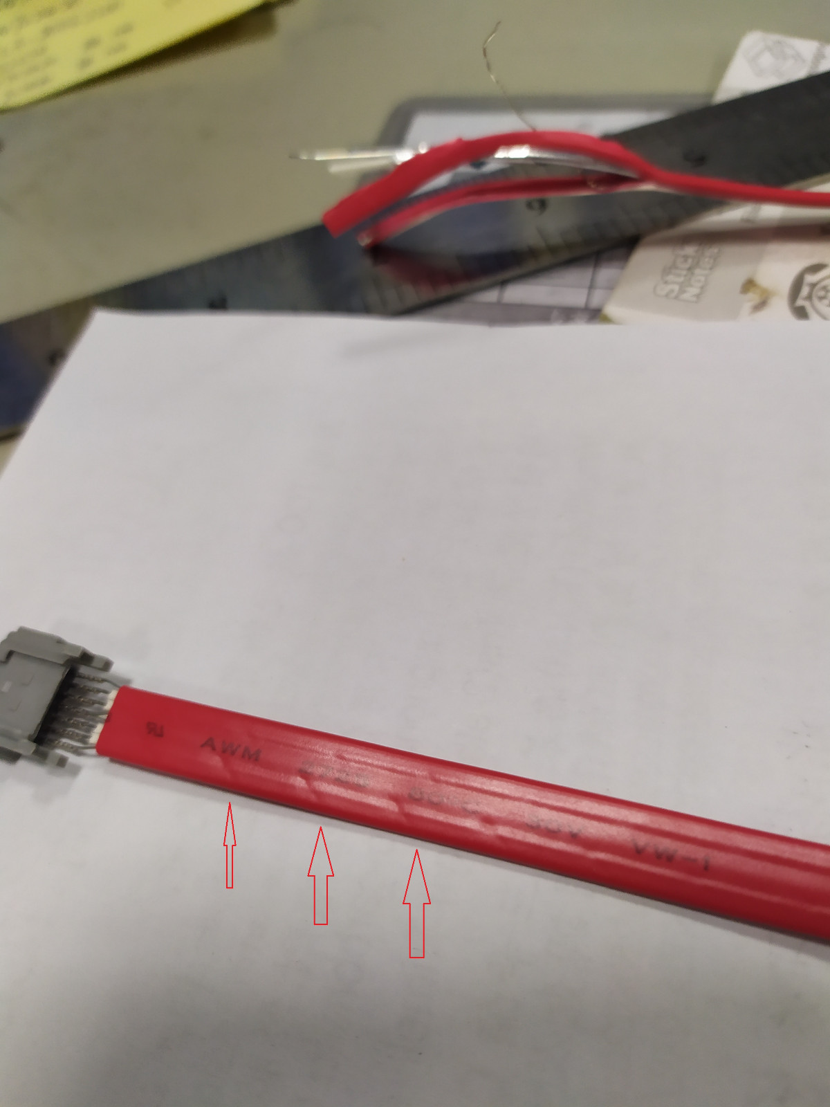

[SATA] SATA线包铝箔外表有重叠处的纹路,请教大神怎么解决,谢谢

模具往前打或后退一点试试。

因为是免对模具,不能调整距离。

挤压式护套都会有这样的包带痕迹外露的现象,如果护套尺寸有余量,建议做厚一点。

我们使用的传统模具开,可以调整

外被OD已经上限 / 模具是免对模具的情况下:
1)把包带铝箔的厚度减小
2)把芯线OD做下限或者调整芯线OD做小点

如果是免对模具也是可以微调的,机头螺丝不要上太紧,还有一个最好的解决办法:前端固定包带线的模具要用两套,且不要让包带线平行进入眼模,一定要90度到180度,,这种问题点源头是1.包带厚度太厚了,2.包带太松   3.重叠率没调好

以前经常做SATA线这种问题不是什么大问题,等你们做到SATA高频线  地线内包加双层铝箔的时候那时候才是考验你们的时候。

减小包带带宽,降低重叠率,纹路可能是包带褶皱造成的

用比现在铝箔宽度小2mm的铝箔,铝箔节距调小, 张力调大. 外被外模眼模用小一点的.

加厚一点。

模具两根定位销一边加多一个垫片,就是模具退远一点了,还不够再加就好了
