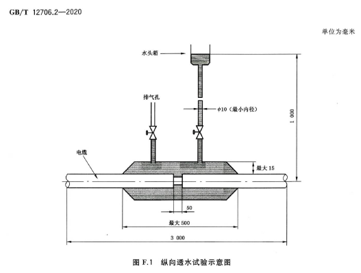

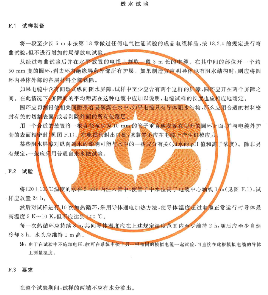

群里看到很多贴在问纵向阻水实验。架空导线的新标准(JB/T 13795-2020 额定电压20KV 及以下中强度铝合金导体架空绝缘电缆,2021-1-1正式实施)也在提纵向阻水的要求,这样可以提高电缆的安全运行可靠性与寿命。在新版的GB/T 12706.2 附录F里有明确的实验方法。根据我们这几年做纵向阻水解决方案的经验,这个方法是比较靠谱也容易实施的。
