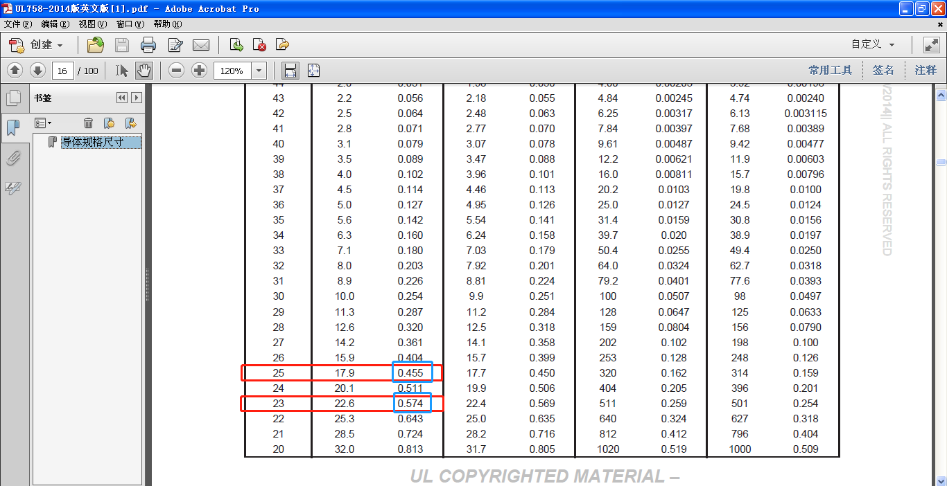

P:2020-07-21 08:40:56
19/23中的19表示根数,后面的23表示AWG,转换为mm参照UL758表5.11595291888(1).jpg

P:2020-07-21 17:26:32
如果是19/23AWG(0.574)的话,截面积是4.916平方, 而10AWG截面积是5.26平方,这样的话,截面积也达不到。

P:2021-02-24 13:51:57
13383733520:
人家只是标注的19支单支23AWG的线,而23AWG的直径范围是0.568--0.6369啊,为什么不可能满足10AWG的导体截面积??没有准确说非得0.574才是23AWG。
