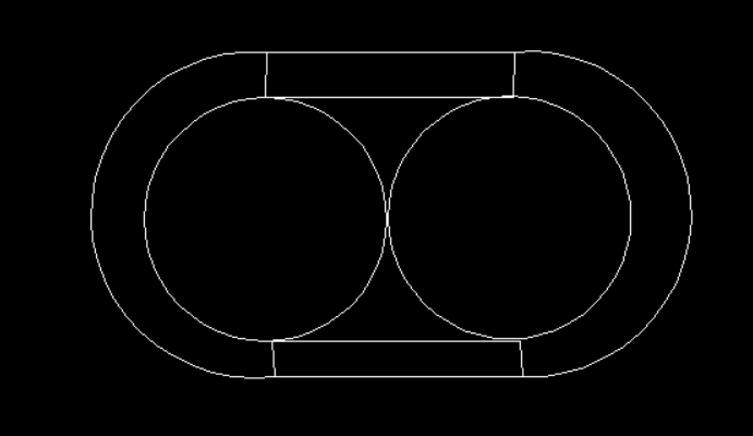

如果中间没有拉筋,两端的半圆组合成一个圆形环,剩下两个矩形。

麻烦你举例详解下,比如BVVB2x2.5,导体1.78,绝缘外径3.4,护套厚度1.1,如何计算护套重量?

你是挤压的还是挤管的  算法不一样的  挤压的就算出扁形的截面积减去芯线截面积就好   挤管的 就算上下两条边的面积和左边半圆环加右边半圆环的面积(一个圆环的面积)image.png

护套面积:1.2854*((d+2n)2-d2)
d为线芯直径mm
n为护套厚度mm
重量乘以密度1.47就行
拿走不谢!记住这是挤管的
