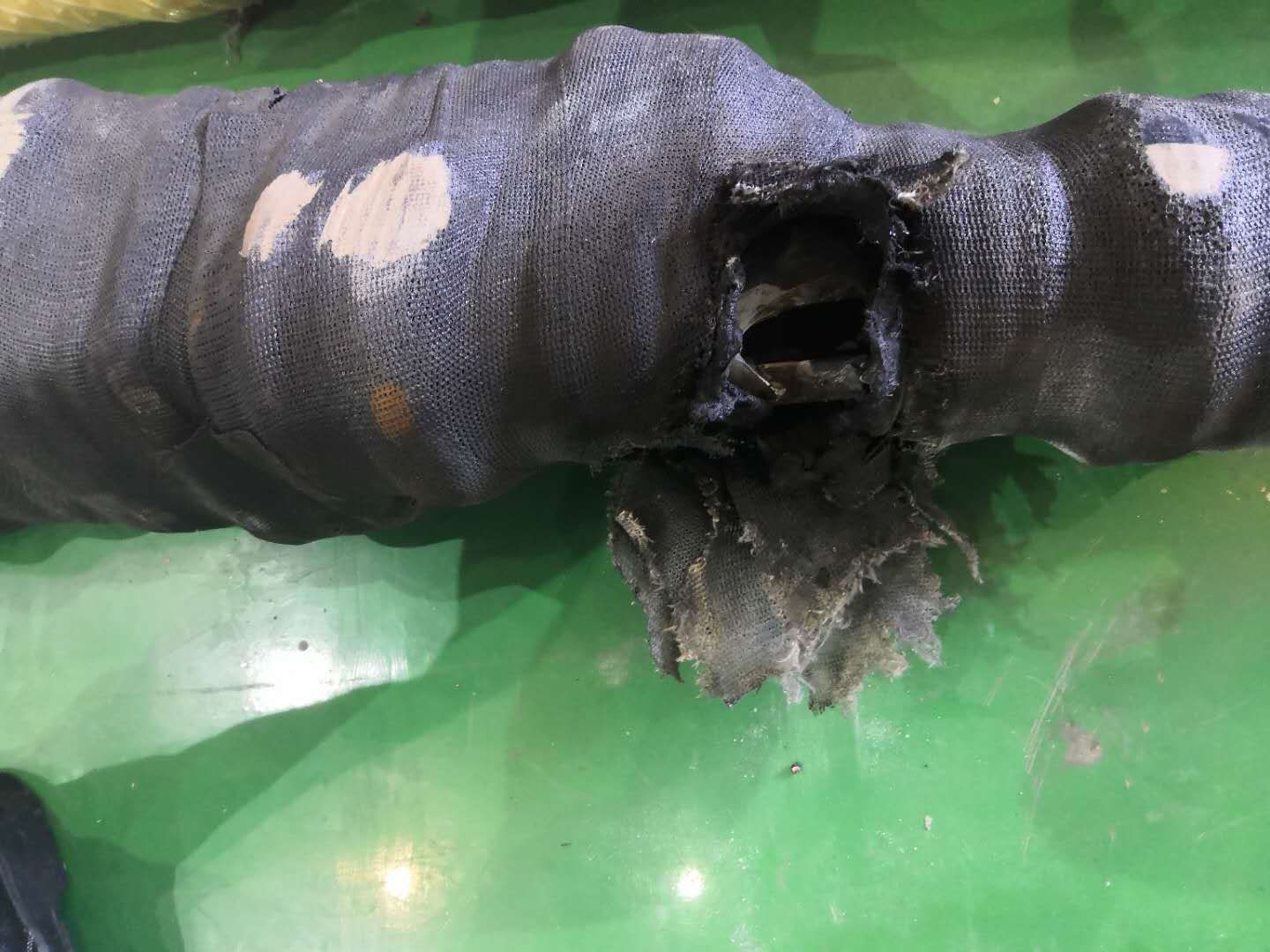

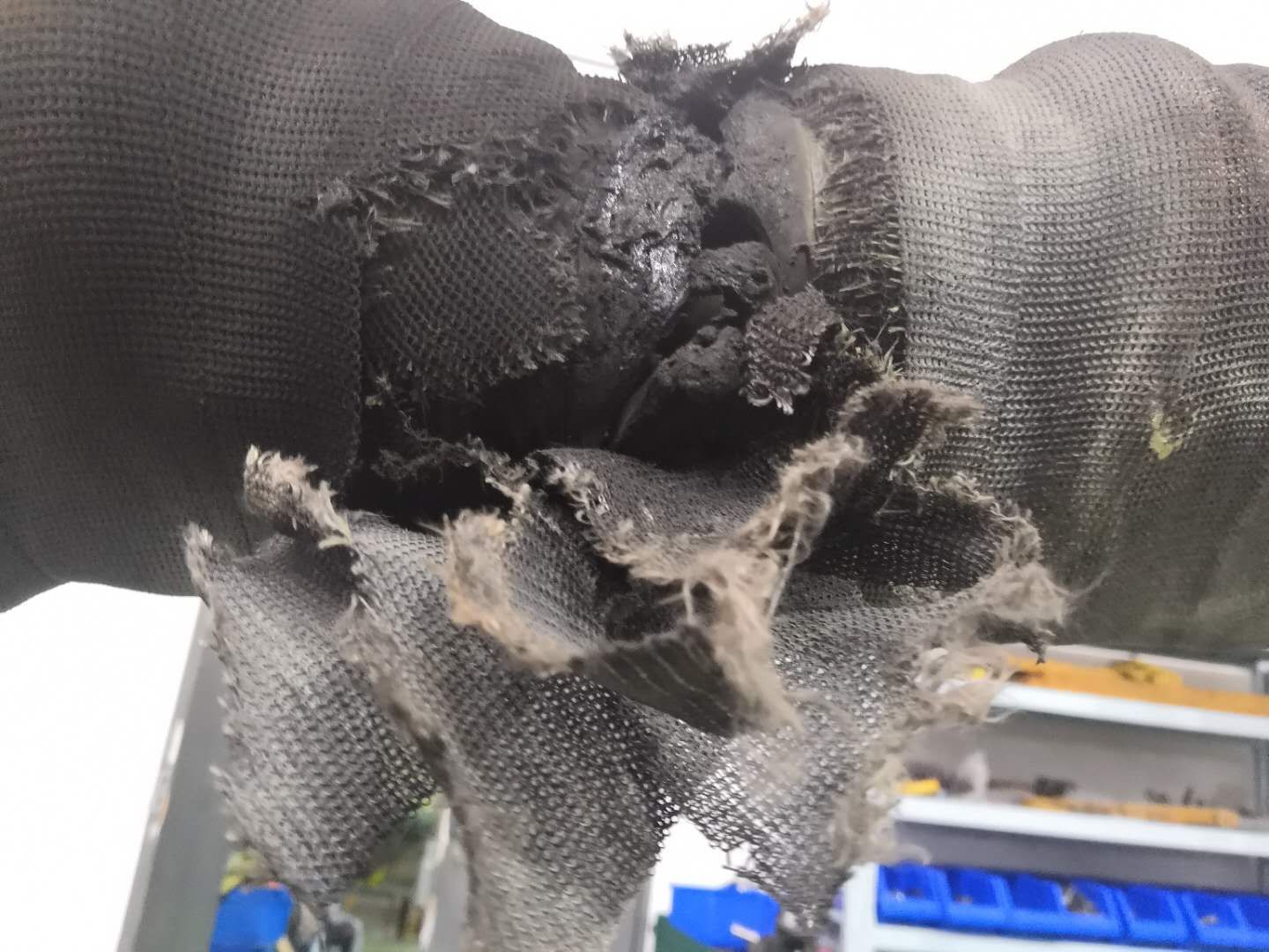

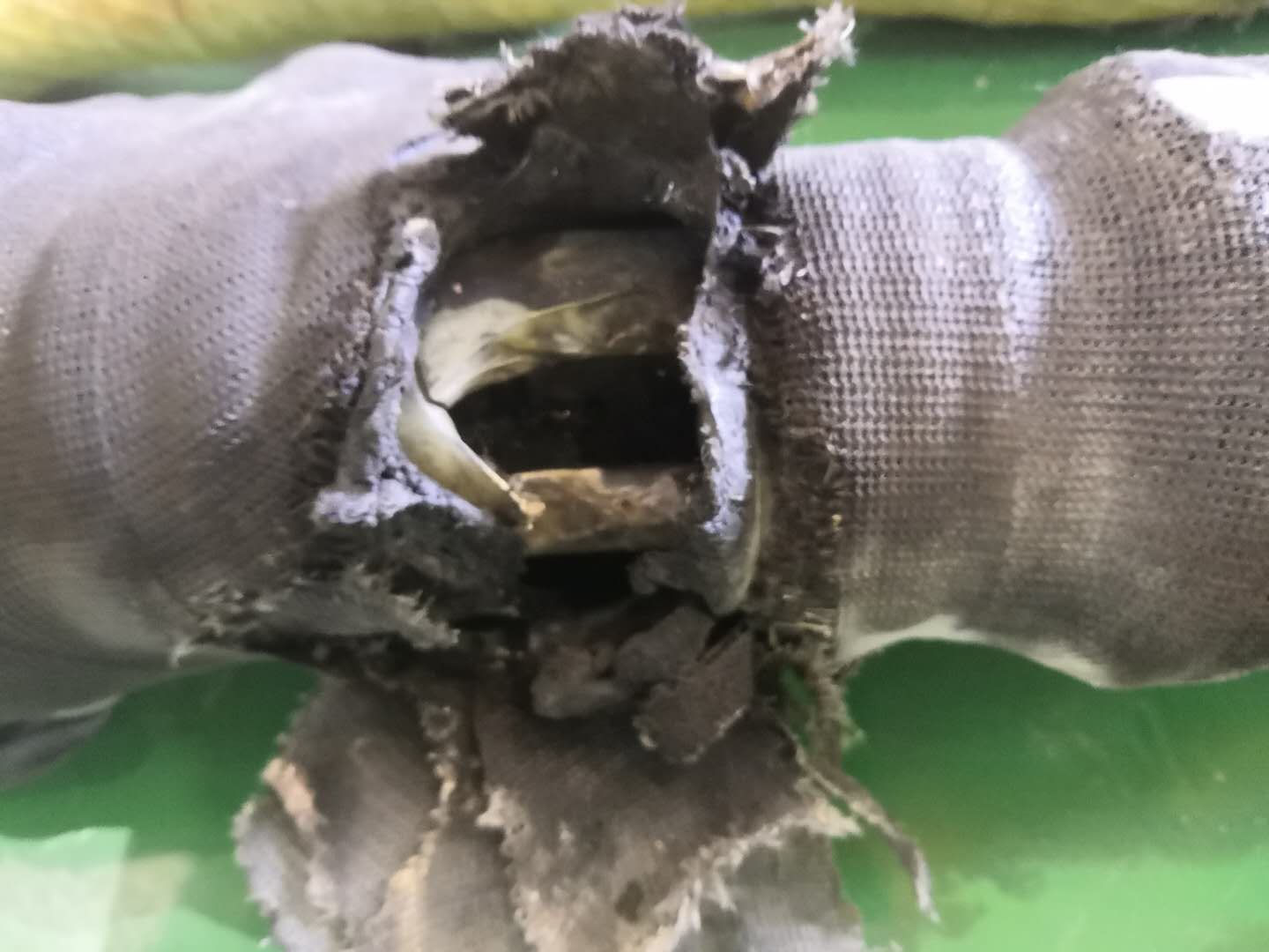

楼主是做电缆附件的,前段时间去武高所送检中间连接头型式试验,其他项目都过了,最后做动热稳定的时候,第一次过了,第二次产品穿了,如下图:
动热稳定,楼主理解的是,考察金具连接情况和极限过流能力,如果动热稳定过不了,意味着金具连接处设计或者安装还有不足之处。
问题来了!怎么解决呢?
楼主想的以下几点,请论坛的朋友一起分析讨论下:
1、改善金具连接结构,务必保证连接紧固可靠;
2、连接部位安装时涂抹导电膏;
3、附件的绝缘层,使用绝缘性能更好的进口硅橡胶。
楼主还有个疑问,因为试验没在现场,也没见过人做动热稳定,楼主想问,动热稳定试验时,是只有电流,电压可忽略不计,还是通的是U0,同时有短时大电流呢?

回复动热稳定试验最后总结:
1、短路动稳定、短路热稳定试验,两个试验方法均为短路试验,只不过施加的电流不一样,试验时两端各接到短路铜排上,然后按GB 18889规定的方法进行测试;
2、短路动热稳定试验,可以只考虑电流,不考虑电压;
3、短路动热稳定试验,主要考察的是金具的通流能力。其与金具的结构、连接方式、配合面的平整度、表面处理、材质、配合度等因素,有非常重大的关系,如果是传统产品做动热稳定试验,建议取国标金具进行配合;如果是新产品或非标定制产品,建议找有设计、试验能力的金具厂家,在设计时就按国标*1.2倍的数值进行设计,确保性能可靠;
