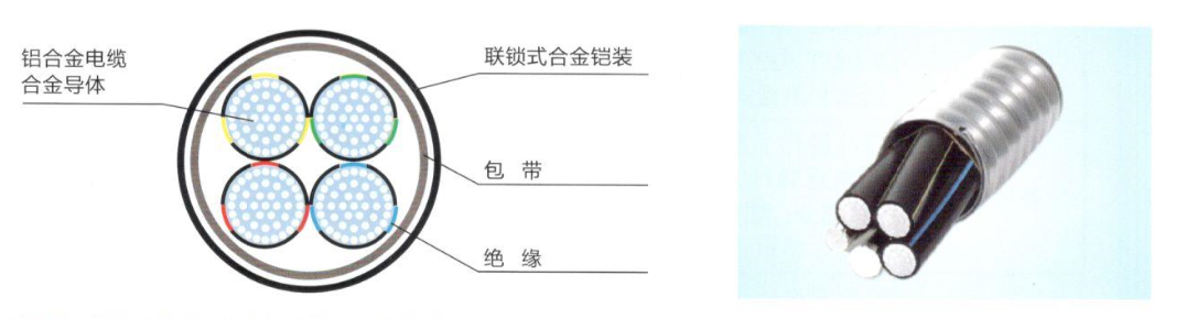

YJLHV60是什么电缆?yjlhv60是铝合金导体交联聚乙烯绝缘铝合金带联锁裸铠装电力电缆
yjlhv60结构
yjlhv60铝合金电缆的结构:由铝合金导体、聚氯乙烯绝缘层、包带、联锁式合金铠装四部分构成。
