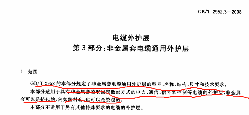

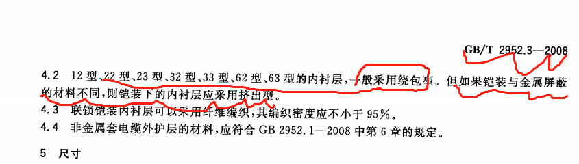

P:2020-08-27 10:27:52
1598495231(1).png1598493799(1).pnggwalm1984:
控制电缆KVVP22 编织屏蔽完钢带铠装前隔离层能不能绕包(GB/T 9330-2020做了说明不能绕包)我想问的是2020标准以前,如果不能绕包谁能告诉我不能绕包的原因和依据吗 感谢
woshijason:
812353514:
老版9330是没有明确要求的,但是借鉴12706.2-2008的标准,明确规定了铠装材料与屏蔽材料不同时,必须挤包隔离套;同样也能从变频电缆的地标中应证这段话。9330.1-2008只是针对所有的情况进行了概述,这种特殊情况为标明。

P:2020-08-27 17:45:22
woshijason:
谢谢啦 领导说不能绕包说2952有这要求我没找到 这次明白了 thank you
