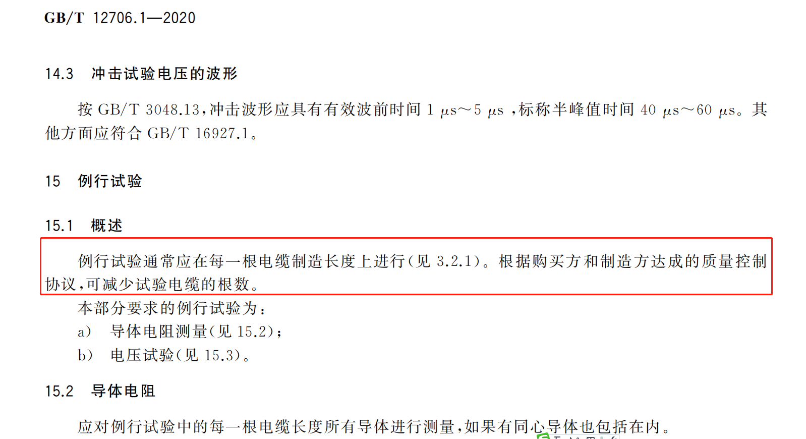

P:2020-11-03 21:25:13
electron counting - 电子计数 (0) 投诉
P:2020-11-05 13:39:02
这个测试一般是抽样检测,例行检验就是全检怎么操作,用什么仪器?又不能像过火花机一样全部过一遍。
comply - 应允,同意;遵照,根据 (1) 投诉
