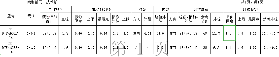

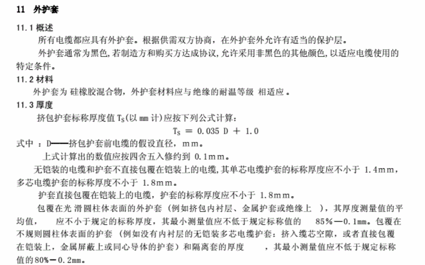

各位大佬,这种电缆我看ticw06上面硅橡胶外护套计算是0.035D+1.0,我算的应该是1。4mm,这个标称厚度1.6是怎么得出来的????,我没在标准上找到外护套最小厚度是1。6mm的话,这个别人做的1.6是哪的得出来的,是我算错了嘛
求大佬们指点下,拜托,拜托

标准是这么定的,但是有些公司会加厚一个等级,考虑到上卷盘包或者需要野蛮拖拉移动。
