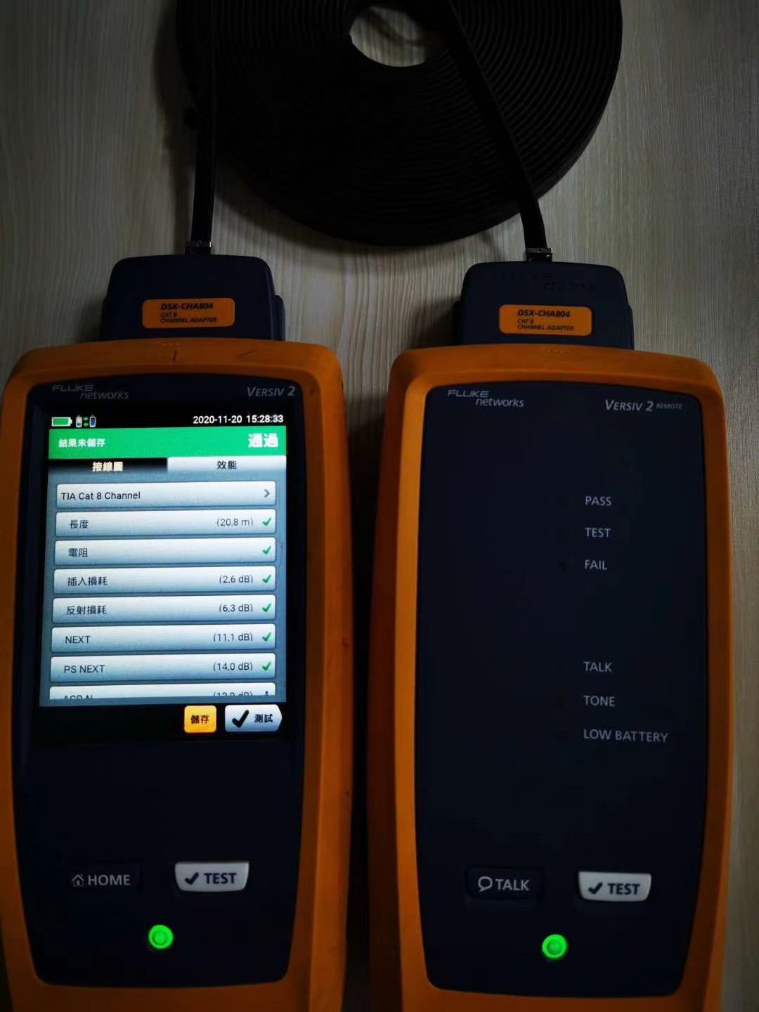

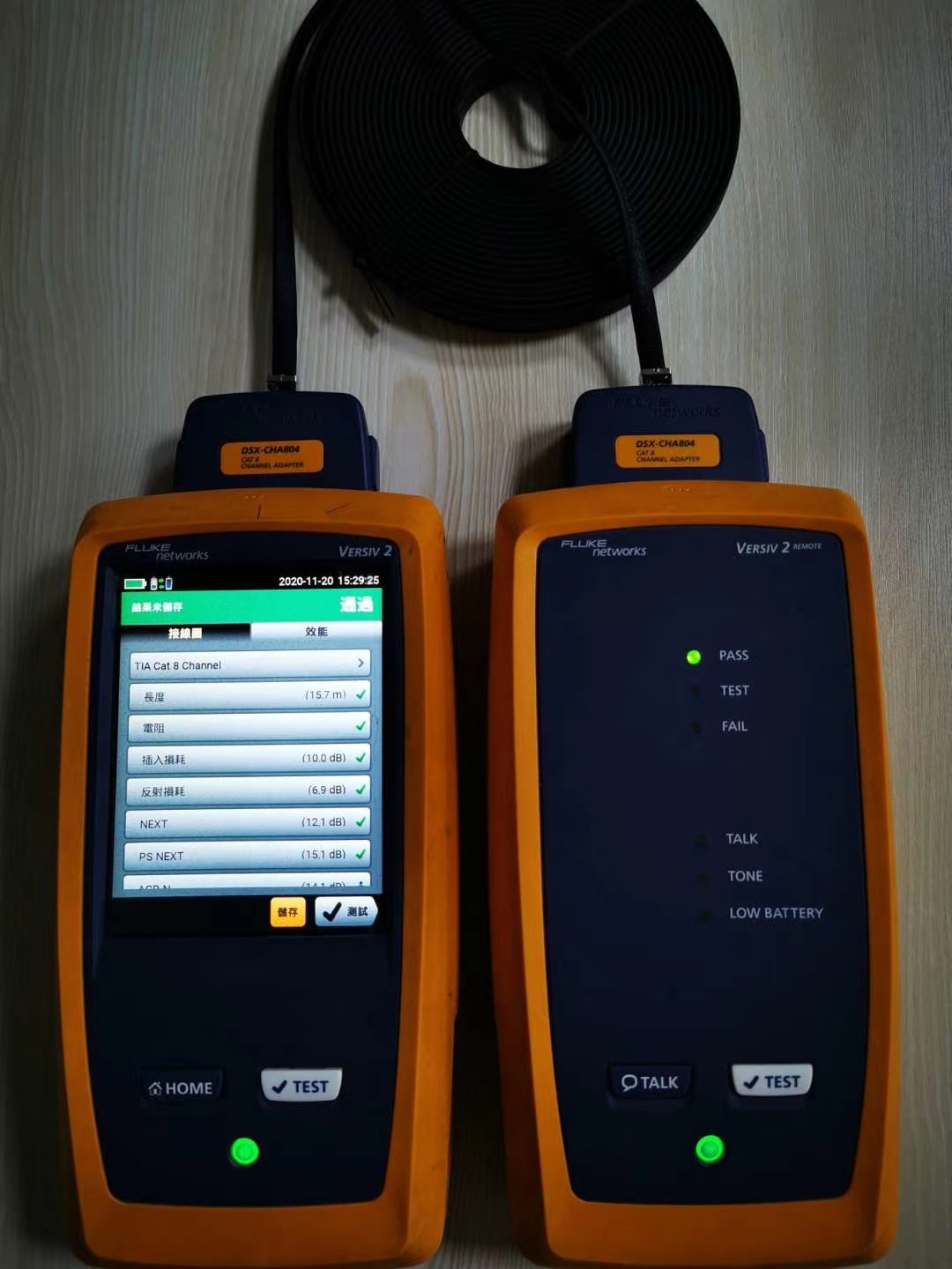

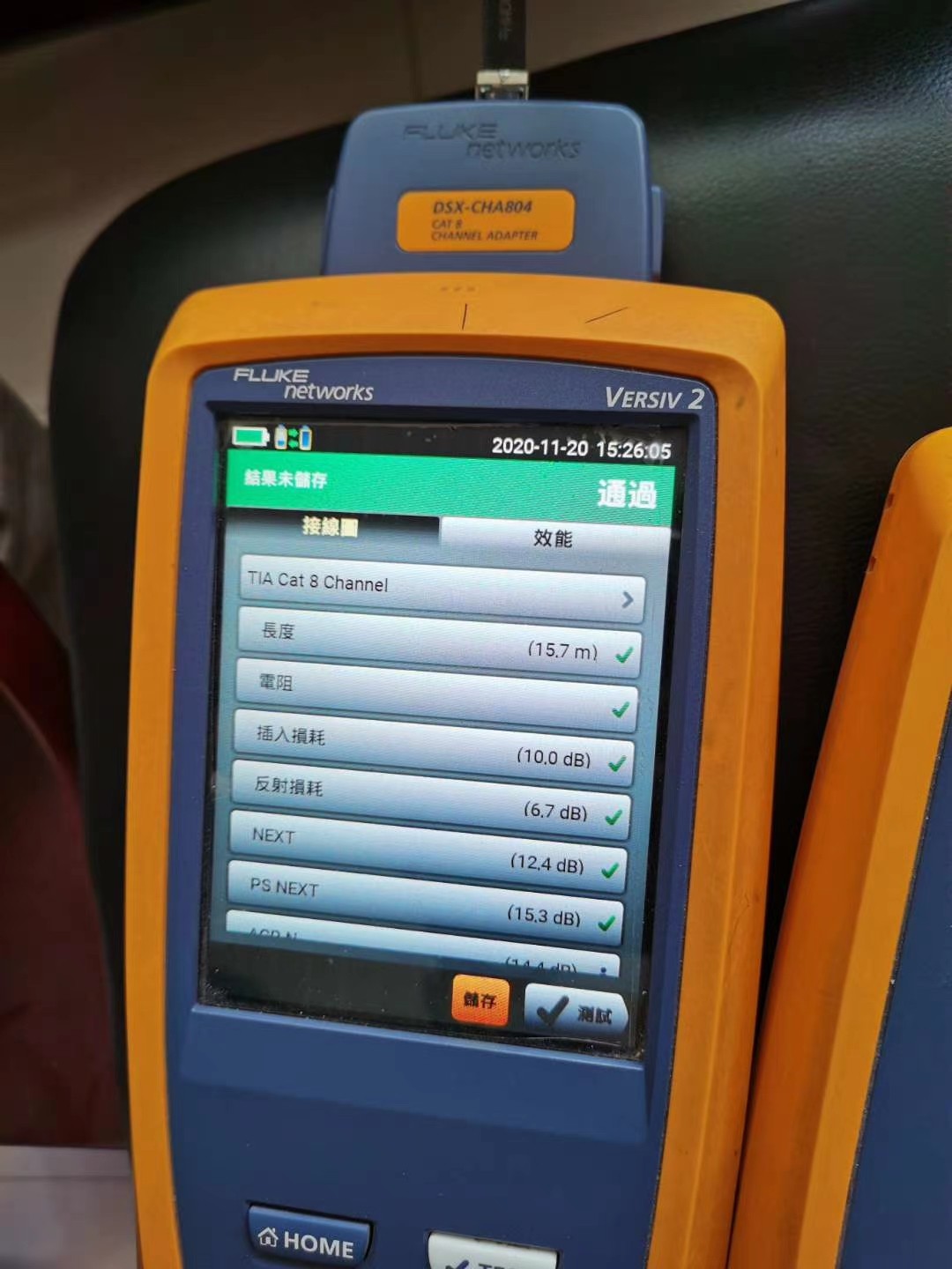

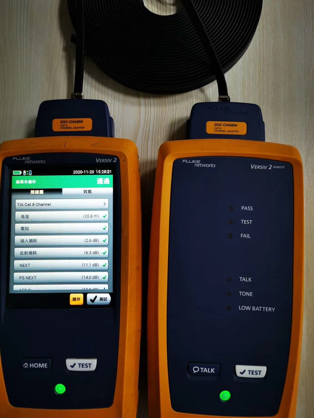

26AWG/CAT8 八类扁平网线终于测试成功,现可大批量量产了。有需要的请添加QQ:158791405

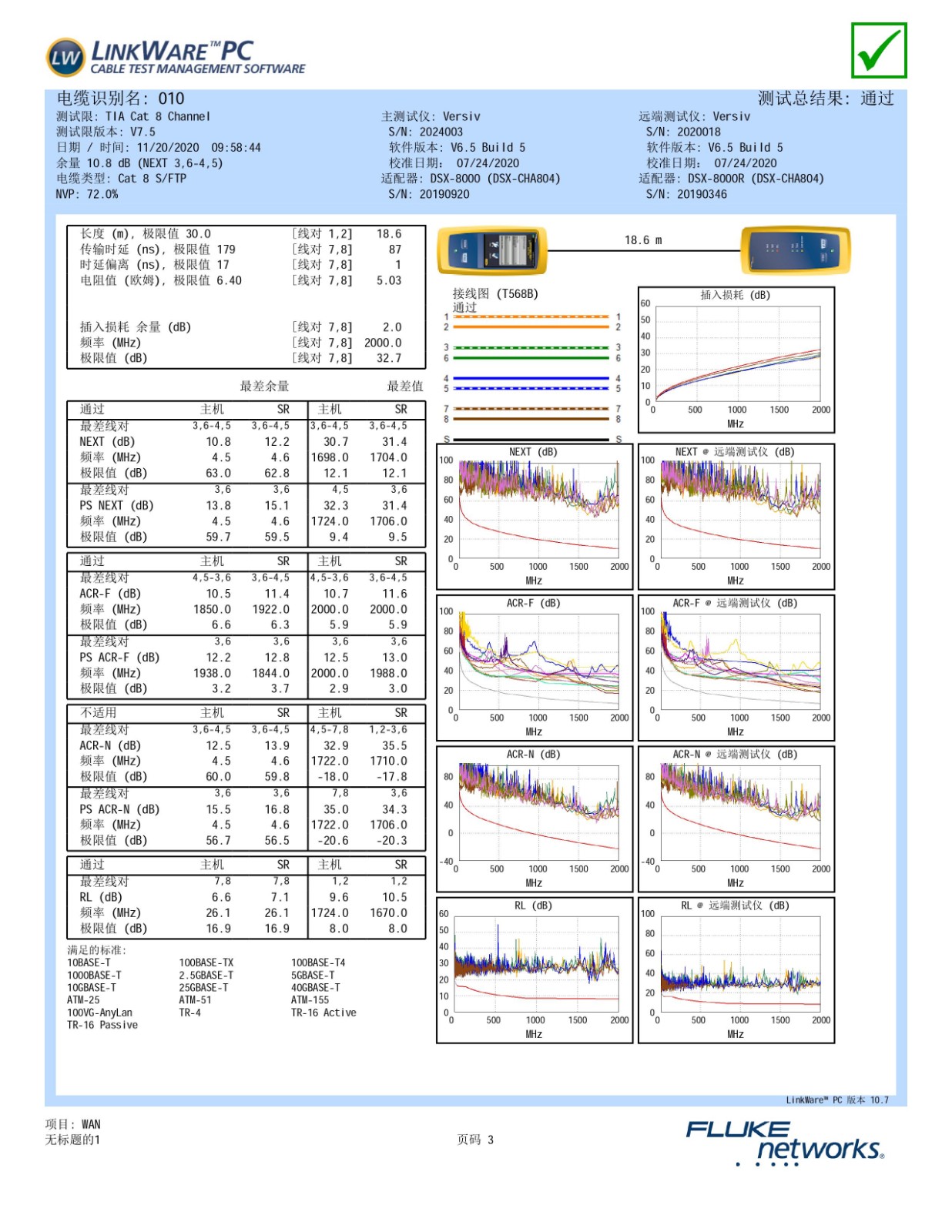

这个是每对绕包铝箔的,绕包铝箔做CAT8要相对容易一些。 一般批量生产需要成缆一次性包覆铝箔,这样生产成本才能降下来。 从测试报告来看,只能过CAT8.1  用于25G,40G传输的要过 IEC 61156-9的 CAT8.2,  CAT8.2 的串音低频段需要大于78dB。  我还是比较奇怪,26AWG 衰减按理是过不了20m长度的。

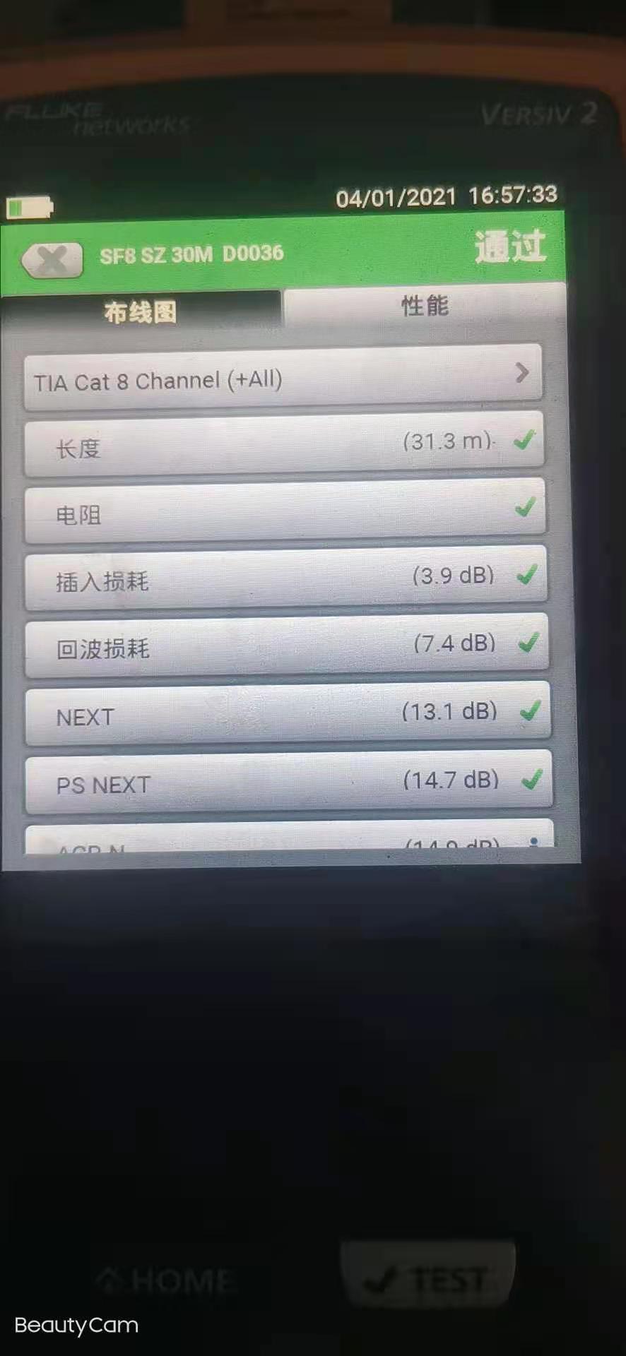

8.jpg这是我们公司做的

看余量你那线30米估计过不了
