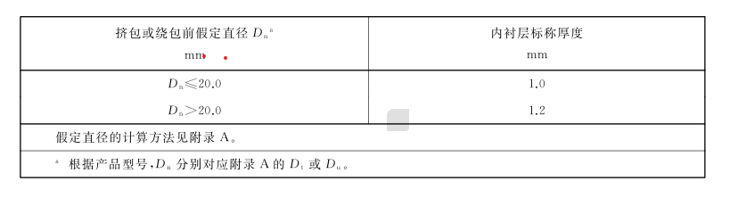

[控制电缆] 各位老师大家看标准时候内衬层厚度是根据实际外径还是计算外径来选取的啊???
P:2020-11-20 19:22:39

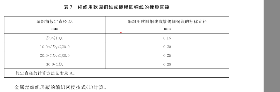

最近在看9330的标准,发现像是铜丝编织屏蔽铜丝直径,内衬层厚度选取都是要求根据计算外径选取,各位在生产实践中都是根据计算外径选取的吗,还是实际测量外径选取的,举个例子,比如我下面这两个图,假如我现在有一根电缆实测外径18mm,计算外径22mm,我铜丝编制选用铜丝直径,和内衬层厚度分别应该是多少???

P:2020-11-21 07:32:50
薄假设直径

P:2020-11-21 07:33:35
按假设直径

P:2020-11-21 09:04:01
肯定是按照你的计算外径去取值的呀,标准给定这个计算假定直径就是为了要统一数值,你公司的是22mm,那还有其他公司有19mm的,哪取值怎么能统一?还能叫标准嘛?

P:2020-11-21 16:54:05
都是按照假设直径做的啊

P:2020-11-24 18:17:32
按照假设直径 看附录

P:2020-12-10 08:10:55
按假定直径计算,这样是为了各项计算取值的统一。

P:2021-02-19 11:55:55
假定直径就是为了要统一数值,按假定尺寸

P:2021-11-16 10:21:36
按假定直径,以后国内同型号同规格的电缆,厚度都统一了,不会出现每个厂家不一致的情况!
