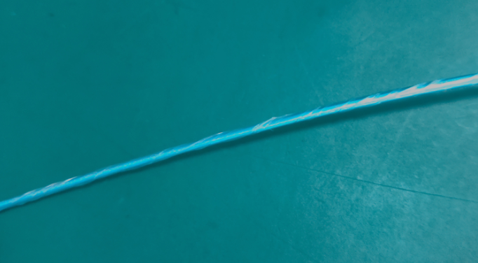

原本是三星绞合,现在改平行包带,6+8的铝箔麦拉,麦拉老是一段段的打折,导论的斜面调整了很多次,包带的节距也调整到边缘了,但是还有点打折

说下你的规格,或者减小铝箔和麦拉宽度就好了啊

图片给我的感觉是你的铝箔宽度有点大

就是铝箔太宽了
32AWG  芯线0.63

可以调整下铝箔用5mm,麦拉用6mm就好

带子的宽度要减小。

按楼上说的对,铝箔宽了。一般托包(线转铝箔被动包裹)铝箔宽度为成缆直径的5倍,绕包(铝箔绕线360度转)铝箔宽度按成缆直径3.14倍,然后是放线张力以及收线张力,包带张力和铝箔切入角度都会影响包带外观,平行包的过线导轮注意要用平沟导轮,不要用V型轮或者U型轮。
平行包带后将线材屡一下翻到一个面。

涨力和包带宽度
