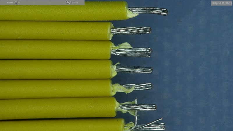

[电子辐照] 辐照PE线 剥皮有的剥不干净甚至粘在铜丝上 什么原因?

这个和预热温度、材料本身的配方有关、材料硬度、冷却方式都有可能

取消预热;胶料改硬点可能会有帮助。

我们没有过预热器

半管挤出试试?

那基本可断定材料粘性太大!

以前见的都是挤管做的,没见过这种情况

材料伸长率太高了

辐照剂量过大,调整一下辐照剂量,热延伸控制在45%~65%之间。

这个应该用的挤压式模具放的,用挤管式模具放放看,应该好的多

辐照剂量过大,调整一下辐照剂量

挤压力太大,模具降压
