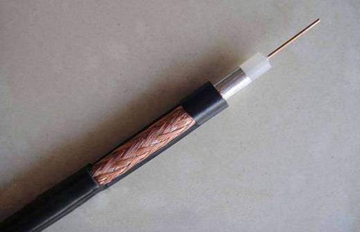

       SYWV有线电视线电线和SYV视频线有哪些主要区别在理论上来说,两种线材都可以互换,没有问题,都能达到技术上需要的特定要求,但是在实际的工程安装应用上,还是有一些区别的。下面和大家简单介绍一下。
       一、SYWV(有线电视线)一般来说,它的屏蔽网在质量和技术要求上相对会造得差一点,屏蔽性能(抗干扰性能)相对比较差,如果用于闭路电视监控上作长线传输更容易引入干扰。生产厂家都知道,有线电视传输信号主要依靠调制和解调器,可以把信号调定在某个频段上,就能有效避开干扰信号,另外,有线电视传输的信号源是卫星接收站,是一个技术含量非常高的机房,中途还装有干线放大器,信号强劲;闭路电视监控有什么?它的信号源只是一只摄像机。所以用于有线电视的SYWV视频线出于控制成本的原因或技术要求等原因,不会太着重或没有必要着重有线电视线的屏蔽性能,自然会把屏蔽铜网技术处理上造得疏一点、细一点或采用非纯铜的屏蔽网(如镀锡铜、旧铜或其它的镀铜金属等)。
      二、用于闭路电视监控上的SYV视频线,由于闭路电视监控系统一般采用点对点直接传输视频信号,没有外加的调制设备,它的屏蔽性能(抗干扰性能)主要是依靠屏蔽网,所以对SYV视频线的屏蔽性能(抗干扰性能)无论从质量上和技术上都要求比较严格,线材生产厂家会从技术上着力研究和考虑把SYV视频线的屏蔽网造得密一点,编织得更合理而且材料用足,才能保证闭路电视监控系统的屏蔽性能(抗干扰性能),对SYV视频线不断根据实践应用进行改善改良,这就是平常厂家标称的执行“企业标准”。
       三、SYWV比SYV视频线的所谓优势只在于:如果按以前中国的国家标准的话,SYWV线径做成1.0,SYV线径做成0.8,SYWV在传输信号时相对衰减少一点而矣,但SYWV的屏蔽性能较差,这些所谓优势己没有什么意义了。现在的厂家生产同轴电缆的很多用自行制定的“企业标准”,SYV视频线也有做成线径1.0的,特性阻抗为75欧姆。
