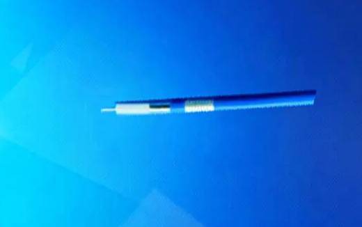

       电线电缆在日常生活工作环境中应用非常重要,如果电线的质量不好这会直接影响到电路稳定性,这对日常用电就会造成很大安全隐患,想让电线使用质量达到更好标准,就要掌握一些电线电缆质量鉴别方法,通过掌握的相关方法知识解决,自然就能避免造成不必要的影响和隐患。接下来我们具体来看下。
       一、导体拉丝电线的鉴别方法:拉丝电线从外观上无法分辨。但是重量比国标电线轻。还有一个最简单的方法,就是当场从中间剪开,实际测量一下。
       二、导体材质的鉴别方法:铜包铝电线大都是软铜线,识别方法很简单,用打火机的外焰燃烧铜丝的一头,因为铝丝比铜丝的熔点低,所以如果是铜包铝的话,火焰燃烧的部分会很快化为灰烬,什么都不留下。而纯铜的话,燃烧后铜丝会快速向后收缩,收缩的过程中始终在线头上留下一个小球球。不过现在极少有作假到如此猖獗地步的了。
       铜包铜,就是紫铜包黄铜。紫铜也就是无氧铜,电阻符合国家标准。而黄铜就是杂质较大的,二次回炉的铜丝。因为紫铜的成本比黄铜每吨高很多,所以一些黑心厂家就生产紫铜包黄铜的电线,降低成本,从中牟取暴利。鉴定铜包铜可以用钢锯或剪刀重新剪下一小截铜丝,然后自己观察截面,会发现截面出现很多肉眼可以分辨的小黄点。再者就是铜包铜比无氧铜丝硬,不过铜丝退火温度也会影响电线的硬度,故此项仅供参考。
       随着造假技术的提高,以上方法仅供参考,因为最专业的检测方法为电桥法测电阻,只有专业的厂家才会配备这些检测设备,一般情况下大家都没有条件做这个检测。所以还是选择知名厂家的产品比较有保证。
