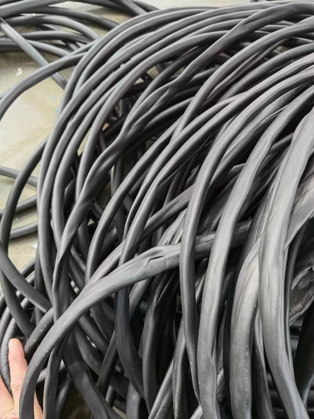

哪位大神能告诉下什么原因吗?这是在中间出现的

看起来像塑料的,可能情况
1、这段缆芯出问题了。
2,还是生产过程张力什么出状况了。
3、是不是模具配的不太合适。

两芯的?首先是模芯和模套配大了,然后只是中间一段,可能是挤出量提高了,还有看着感觉没有填充一样。

P:2021-03-10 20:30:34

P:2021-03-11 08:21:05
1.半成品有问题
2.半成品中间一节溅上水花
3.护套料溅上水花
4.护套料可能跟其他护套料混合使用,其他护套料可能不合格
5.护套料受潮,未完全烘干就开始使用

两个可能:1是线速度突然降低了,2是胶料的挤出量突然增大了。 总之应该是控制系统出了问题,建议查看一下线速度控制旋钮和螺杆转速控制旋钮,这两个旋钮失灵会出现这种状况!

如果配模没问题,且是中间出问题,要么缆芯有问题,要么就是蒸汽压力掉了

连续硫化生产线的管道蒸汽突然失压,也有可能引起。

1,检查材料
2.模具是否适配
3.生产线的各套设备是否同步。

硫化前被人为或机械挤压变形

蒸汽进去了,鼓起来了又憋了,就是气压问题,另外还有缆芯受潮也这样

这些情况,不到现场了解情况不好分析很到位的

比较大的可能缆芯受潮或进水,硫化管内潮气受热膨胀造成护套鼓包。
也可能是水位有问题,冷却不够,出管后内部压力超过护套强度造成鼓包。当然前面提到的蒸汽失压(比如水泵问题或气压不够)也可能造成,如果是失压护套皮会欠硫。

1.芯線有水氣不夠乾燥
2.外被料乾燥不足濕度太高
