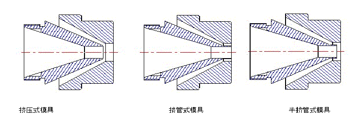

在螺杆转速恒定的情况下,可以通过调节温度及内外模具的间隙调节挤塑压力,这个如何调节,是什么样的原理,挤压式与挤管式是否存在区别,请懂得朋友帮忙解答一下,了解一下生产模具的调节知识。

不考虑其他因素模具的间隙越小挤塑压力越大,挤管和挤压是不一样的。扬州博创专业制造各类高性价比挤出机,13705252172刘微信同号

能说说原理吗?现在的师傅说挤压式的,模具间隙大了压力反而大(螺杆转速、温度、及冷却水温一样),我不理解才在论坛询问。

挤压式的,模具间隙大了压力大。

间隙太大也不行,容易导致偏心

间隙大:压力大,胶料押出紧实,如果皮薄的话,芯线是成缆或者其他的编织的,压力大了会造成外观有股纹,附着力大、开皮或剥离难。间隙小的反之。挤管是利用材料的拉伸性能进行生产的,可根据经验或者配模系数和拉伸比综合考虑配模。

模芯和模套配合,可分为三种类型:
1.挤压式:平嘴內模和任何一种模套配合,都组成挤压式模具.挤压式模具是靠压力实现产品的最后定型,挤出的胶层结构严密,与线芯结合紧密,外表面圆整光滑.但模具与导线配合要求高,模芯易磨损,产品质量对模具依赖性大.因此不适合较大截面的半成品.
2.半挤压式:短嘴內模与任何一种模套配合,模芯嘴伸到模套1/2处.他吸取了挤压式和挤管式的优点.适合大截面的绞线绝缘挤包中.
3.挤管式:用长嘴內模与任何一种模套配合,把模芯伸到与模套口相平或伸出.充分利用了塑料的可拉伸性,对提高塑料的机械强度有益,且通用性好,使用寿命长,可提高产量.但护套的紧密性和线芯结合的紧密性较差,可用抽真空的方法改善这一现象.

间隙大小是距离?间距大了机头内胶料应该是小了吧?与芯线包裹附着是大了;
机头内压力内外模角度影响也很大吧。
