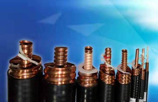

       射频电缆是传输射频范围内电磁能量的电缆,射频电缆是各种无线电通信系统及电子设备中不可缺少的元件,在无线通信与广播、电视、雷达、导航、计算机及仪表等方面广泛的应用。接下来我们就来看下射频电缆的衰减和哪些因素有关。
       射频电缆的衰减与导体,介质,结构尺寸,工艺水准和工作的频率都有关。
       一、在50MHz以下衰减常数偏大或超差,而高频有余量,常常是铝塑复合带中的铝基太薄所致,在频率比较低的时候,铝基的厚度小于或与该频率的透射深度相当,造成了αR过大。根据理论计算,f=50MHz时的铝层透射深度为12.2μm。一般采取12~15μm的铝基可以解决这个问题。(当然,如果考虑到屏蔽衰减的要求可以再适当加厚)。
      二、选择PE在使用频率内的tanδ较大,如达到x×10-3级别,则会造成绝缘结构的tanδ增大,从而使电缆的衰减增大。所以要注意2个问题,一是tanδ要小(如在400MHz时的tanδ为2~4×10-4,越小越好),一是工艺性能(如熔融指数为0.5~10)应适应与绝缘的挤出,不同的熔融指数有不同的温度。
       三、外导体编织一般60%-80%为宜,偏大对降低衰减效果不是很明显。
       四、绝缘生产用的模具设计和加工也是关键,应该保证产品达到较理想的均匀结构,使等效介点常数达到设计要求,
       五、物理发泡PE其衰减在低频是合格,而高频(如超过800MHz)时超差,大都与介质损耗角正切值和等效介点常数偏大有关系,或者与外导体编织密度过小,内导体外直径偏小有关系。另外,衰减常数还取决与发泡度的大小。在阻抗和回波允许的范围内适当提高发泡度(可以通过增加发泡度,提高阻抗,降低衰减。)对提高电缆的衰减常数有帮助,同时还可以降低成本。
