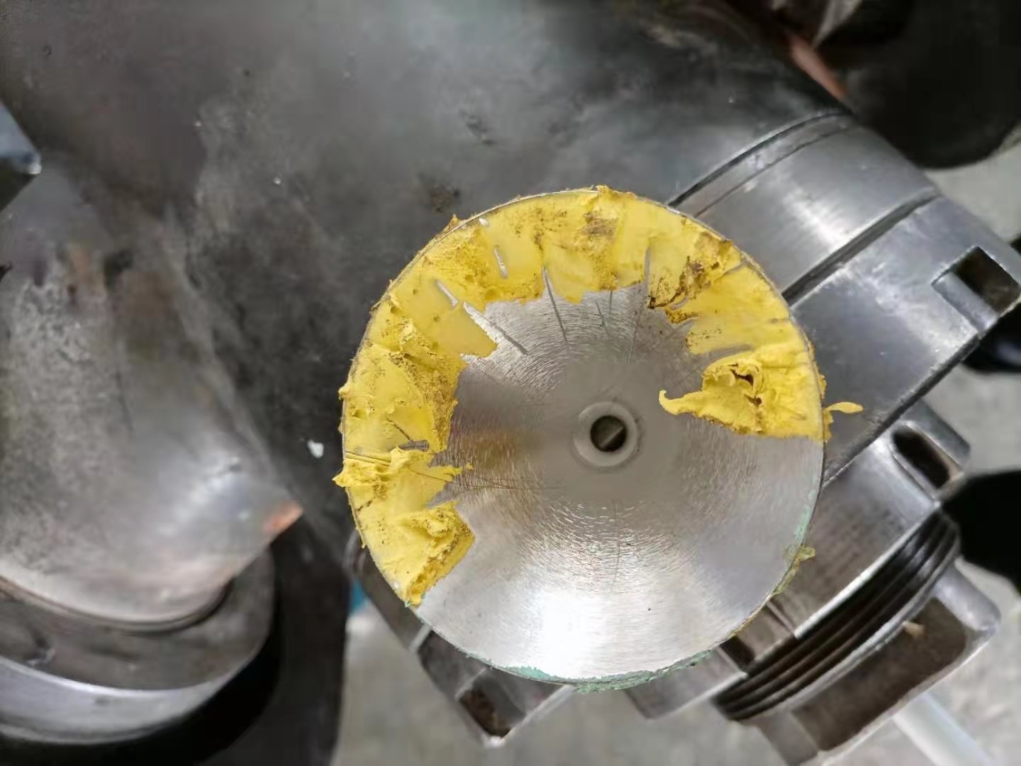

橡套电缆乙丙绝缘挤出粘模头粘的厉害,如何解决,求高手指点。

不考虑调整配方的情况下 模具抛光 或者考虑 外模降温
