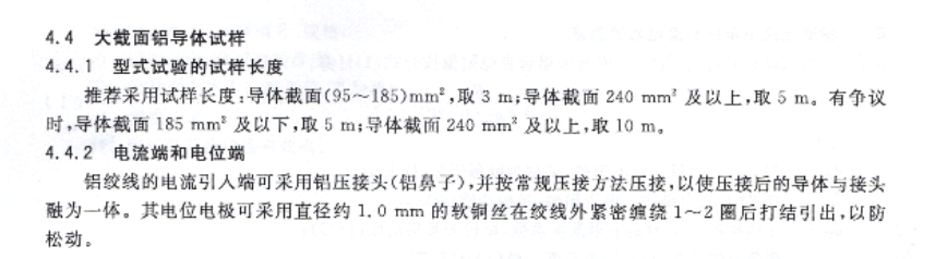

铝导体电阻测量比较恍惚,1是根据标准采用大长度的电阻测试仪,2是在被侧导体两段用铝管压紧压迫铝导体氧化层。 经验数值用不用铝管压接电阻值可以差2%以上。  或者有条件的采用电阻专用液压夹具

试样长度多少?

第一次试样长度:5米,第二次试样长度:10米

为什么两次的试样长度不同,还有测试的夹具是铝导体专用的吗?

我们有专门的液压夹具,你可以寄样我给你们检测一下

铝导体不用专用液压夹具数值变化很大,我们厂也是这个情况
