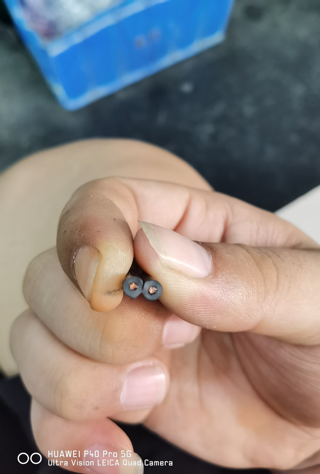

P:2021-06-09 08:26:53
IMG_20210609_082629.jpgddddaaaa:
押出SPT-2  SPT-3 16#的时候都会出现缝隙偶尔黏一起是怎么回事?线材过完印字之后其中一条有点上下摆动的感觉,然后间隙就黏一起了 。

P:2021-06-09 08:29:56
求大神告知。
hpq178:
你要上图才说得清楚问题。我的理解,是并线没有并在一起,中间裂开有缝隙吗?如果是这样,就是你的外模设计不合理,连接处太薄了,改一下模具就可以。
ddddaaaa:
出模口都上下缝隙一致   进到水槽印字这边就会黏起来。

P:2021-06-09 13:40:57
1, 检查两芯张力必须一致     2,出模浸水冷却要快      3 , 连接处稍微加厚     4, 首节水槽里首个托线轮最好平面的

P:2021-06-09 13:46:56
bob5203:
基本你说的和我是一样的   就是只能慢慢开 一快就不行

P:2021-06-16 08:53:23
可能是出模口后过的导轮不平,是个弧形导轮。
