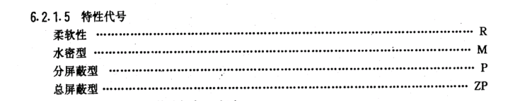

像这种规格:6*2*0.75mm2就知道是6对分别屏蔽。
sleeving - 编织套,编织层(导线的)
IVAN728
P:2021-06-09 11:18:10
P: 为单独分开屏蔽, ZP: 为总屏蔽。

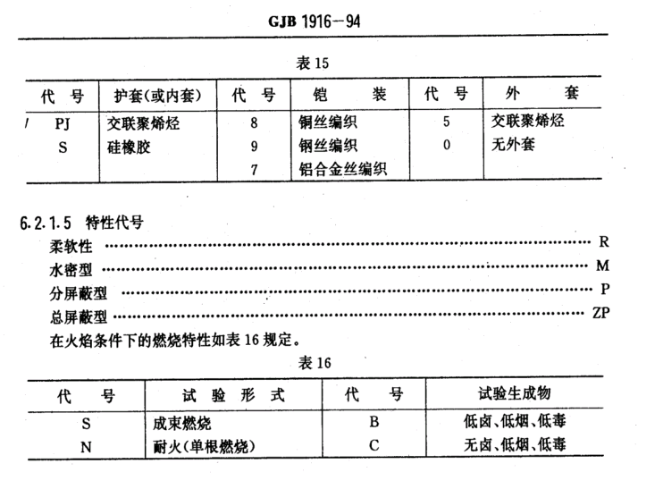

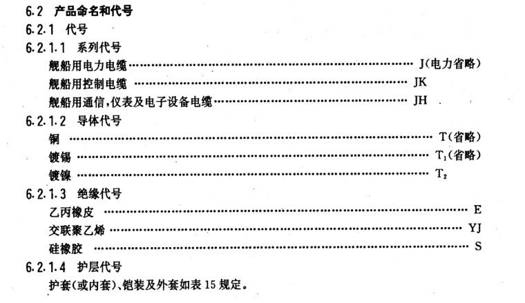

这是客户提供的型号JKYJPQ85/SC-22*0.75mm2,我查了标准是GJB-1916-94舰船用低烟电缆和软线通用规范里面的型号。

GJB-1916-94舰船用低烟电缆和软线通用规范这个标准没有作废吧?
