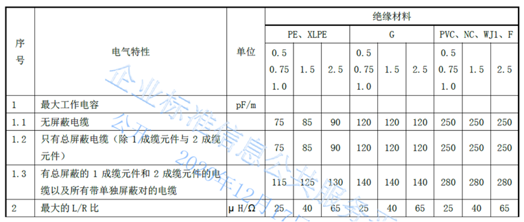

各位大侠,请教一下TICW-6里面有关最大工作电容的问题,现有型号:DJYJPVR  1*2*1.5,该参考哪一条?1成缆原件和2成缆原件到底什么意思,盼望回复,谢谢!

125

125

型号:DJYJPVR  1*2*1.5mm2,参考序号1.3对应是1.5mm2的数值是125pF/m.
1成缆原件和2成缆原件 就是成缆单元1和成缆单元2.

125,没错
