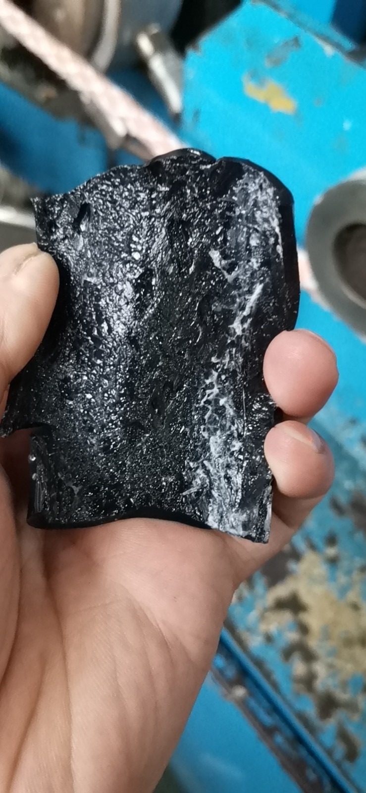

TPU挤出,老是起气泡,材料也烘过了(80度,>6小时),各位大神有没有什么建议?

温度高了。

过度分解了

可能是色母的原因,色母不合适,也会气泡,我们做专门的TPU色母,可以试试,电话15216832880

挤出温度185-190左右试试

80度烘100 个钟都没有用,正确是100~110度烘2个钟以上,其他正常加工就好了

建议咨询一下材料厂家,不同的厂家配方是不一样的,厂家会有建议的温度(包括烘料与挤出)。

过热了,或者塑料粒子烘干时间不够,或者材料在机膛停留的时间太久。

80度还是烤PVC吧,TPU不上100度以上烤,给开玩笑似的
