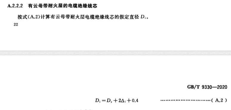

标准里绝缘线芯Di  云母带+0.4MM,是1层云母带+0.4 ,2层+0.8? 还是不管几层都加0.4,是一个固定值?

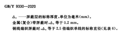

下面金属(复合)带 ,=0.2,也没说1层2层,是固定值(不管几层都是2*0.2)还是变化值(1层+0.4 、2层+0.8)?

所谓的假定值计算,就是不管你结构和形状如何,都以规定的值为准,哪怕你10层,只为各结构的计算结果规范统一。

是的,不管几层就加0.4。

我们厂一般都是绕2层云母。这是实际生产中,假定就是不管你结构和形状如何,都以规定的值为准,哪怕你10层,只为各结构的计算结果规范统一。
