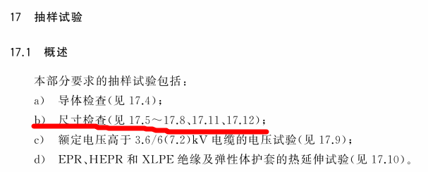

但是尺寸检查17.5~17.8、17.11、17.12中只有17.11里面提及了铜带最小搭盖率,并没有关于厚度试验的叙述,这就是我的困惑,而且例行试验、抽样试验和型式试验全都没有

我的意思不是不知道怎么做试验,而是我想知道这是什么试验类型,例行试验,抽样试验OR型式试验,如果这三者都不属于,我个人觉得就不需要做铜带厚度检测,但是检测报告上都有,这就有点不知所以然。望大神解释一下,万分感谢!

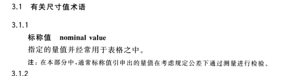

请大神指明国家标准哪一条说明了,鄙人查了很久也没有找到,谢谢
     这个注的意思是给了标称值的都应该进行检验,结构检查一般是在抽样检验中

805779738jrz:

805779738jrz:
Juventus87:
还是不太明白
这句话的意思是标称值通常情况是都要进行测量检验的,在公差范围内符合。

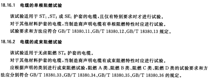

GB/T12706.2规定的例型试验项目、抽样试验和型式试验都不是固定的,是根据市场要求变换的。
标准编写者认为试验并不只限制在本标准要求中,标准其他部分要求需要进行检验的或相关标准要求,或用户要求,或制造商声明的都应该进行试验;如GB/T12706.1的
ST1,ST2也有A类、B类、C类成束燃烧,ST8也有WDZ的单根燃烧。
