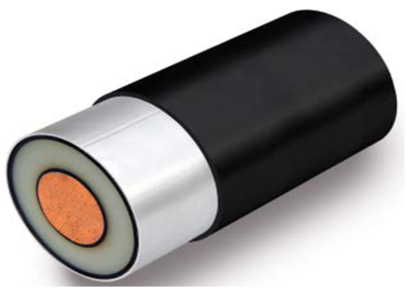

高压超高压平滑铝套电缆已在国内悄然兴起

再过一个五年计划,高压超高压平滑铝套电缆与皱纹铝套电缆将各占一半,大家信吗?
hygroscopic plastic - 吸湿塑料 (0) 投诉
P:2021-06-30 13:28:03
高压超高压平滑铝套电缆较皱纹铝套电缆的优势,
同规格相比:
1)  外径减小,材料少,增加装盘长度;
2)结构紧凑,热阻小,散热好,提高载流量;
3)铝套与外屏蔽表面整体接触,预防电腐蚀产生;
4)铝套和外屏蔽层之间缝隙小,提高阻水效果。

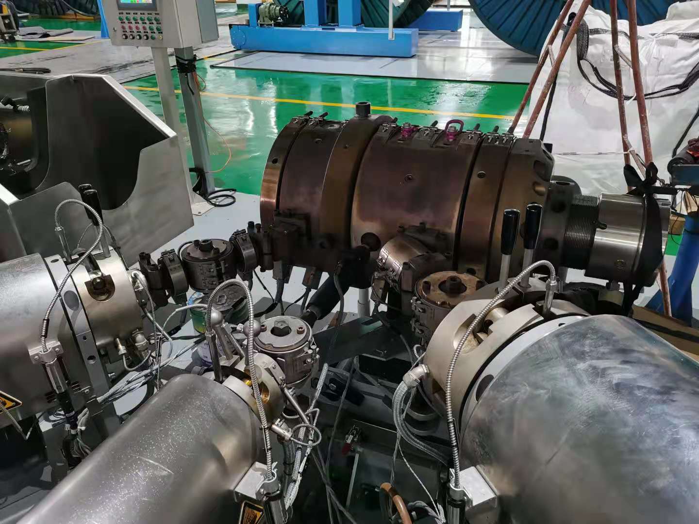

好多机头
