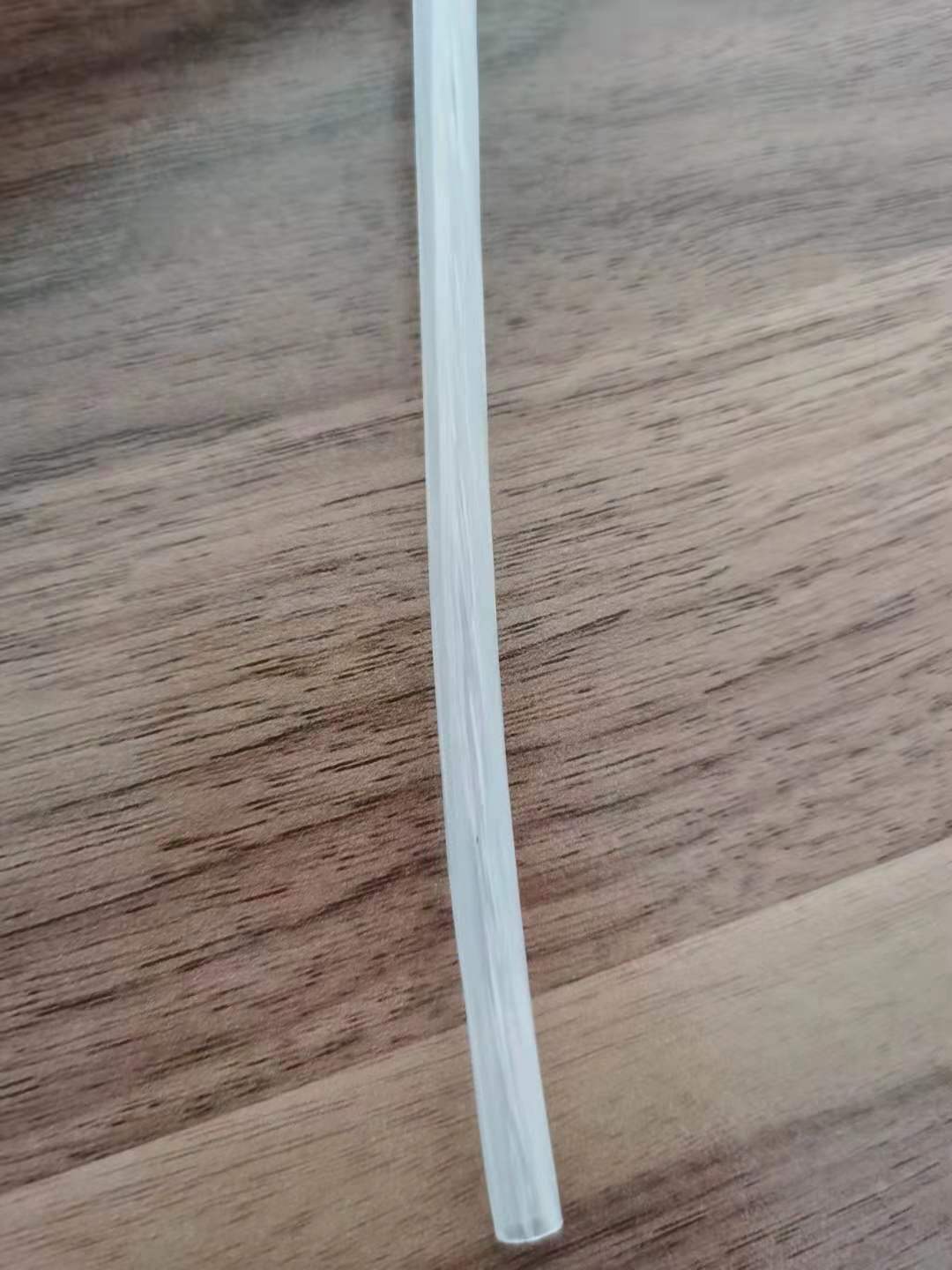

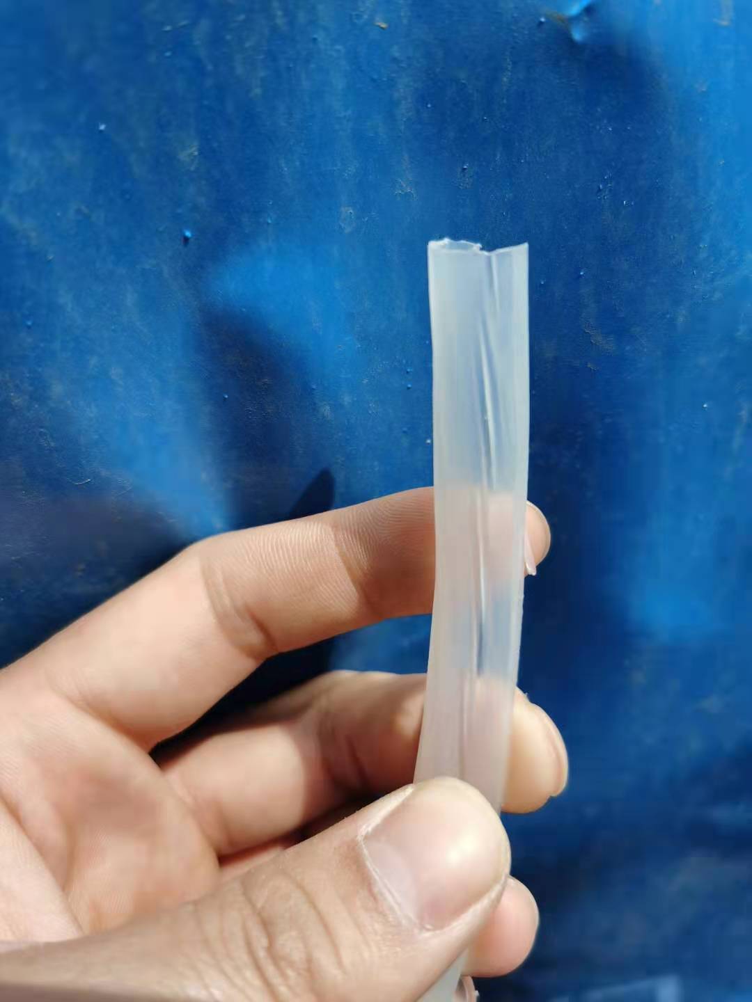

求助大神分析一下原因及处理方法,辐照交联

检查一下模具是不是有损伤

lianxu14:
检查一下模具是不是有损伤
能具体点吗?

P:2021-07-09 18:27:05
1:挤这管内模不圆整,2:挤管时内模太大也有这情况。3:胶料温度过低、出现合胶缝。

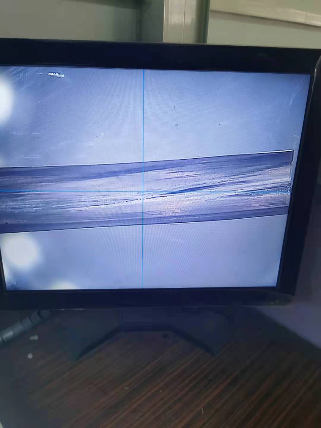

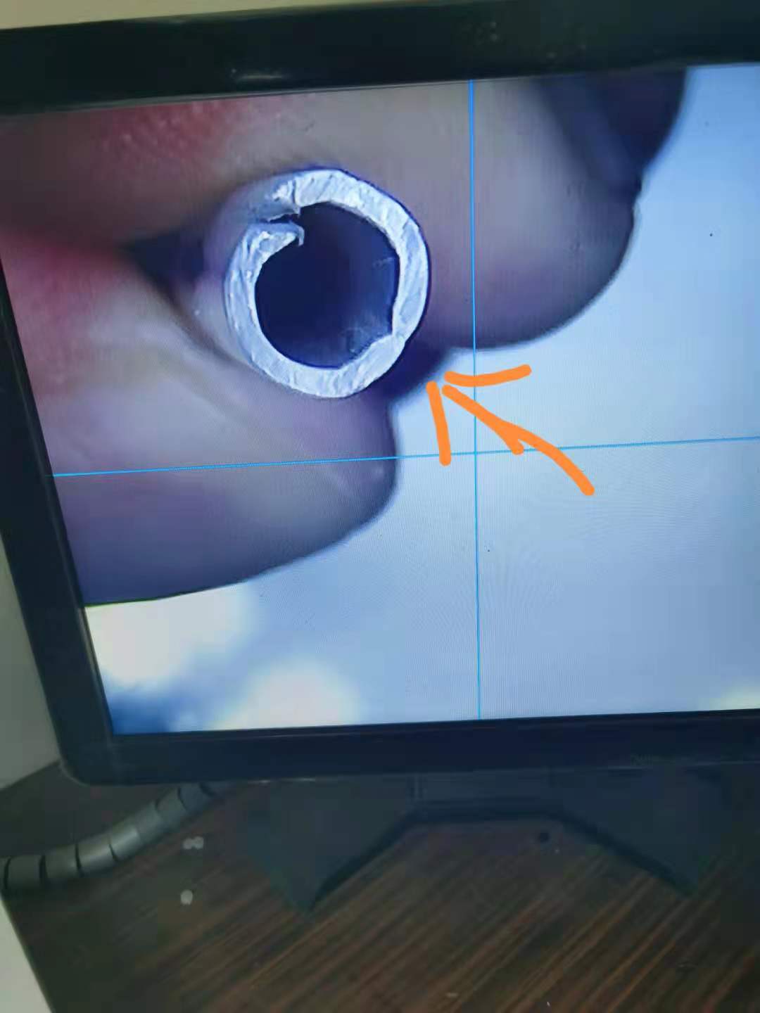

P:2021-07-10 08:00:38
luo1984:
这不是合胶缝,损伤部位跟节距花纹重合,是斜纹的

P:2021-07-10 13:24:40
可能性分析:
1.模具不合适;2.偏心;3.温度打高点

P:2021-07-10 16:15:56
slikin:
可能性分析:
不是一和二,我们那个机子就出10平方和16的,排出1,偏心率都控制在10以内,排出2;我也怀疑温度偏高,已经降温试验了

P:2021-07-11 11:08:11
是不是成缆以后出现的

P:2021-07-11 15:18:50
芯线不圆整,有绞合的纹路,加上厚度比较薄,估计无法避免

P:2021-07-11 15:19:16
可能要改芯线才能彻底消除,

P:2021-07-11 17:09:52
空心菜:
可能要改芯线才能彻底消除,
改导体?

P:2021-07-11 18:35:20
是的 ,芯线问题,很难解决

P:2021-07-11 19:43:15
多为挤塑过程中出现,挤塑时观察一下过模时有无擦模,进水有无擦导轮
